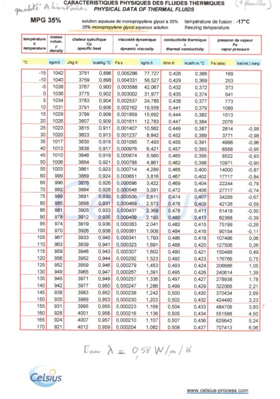

en dévissant cet vis ou le fluide coule, il faut avec un petit tournevis, le rentrer dans le trou et chercher si le centre du circulateur ( la pompe) l'axe tourne
Que demande ton au glycol,est t-il périmé?
On demande au glycol de ce protéger contre la prise en glace.
Pour savoir si le glycol fait son job, on prend un échantillon et on le met au congélateur.
Une fois congelé on le laisse se réchauffer à l'air ambiant, on attend que la glace fonde.
Au moment ou la glace fond,c'est le moment de mesurer la température
Suivant la région, l'altitude, on détermine la protection de prise en glace
Exemple moi Narbonne condition de basse hiver -4°C altitude négligeable j'ai cherché dans les archives la température enregistré la plus basse (-17°C)
J'ai acheté ( sur le net)du glycol pur ( MPG) monopropylene glycol,je l'ai mélangé à 2/3 d'eau pour une protection à environ -17°C.
Je souhaite ne jamais changer le glycol, ce sera pour mois la satisfaction d'une réalisation solaire bien pensé.
L'avenir me le dira.
glycol 35%.jpg (121.69 Kio) Vu 9570 fois
