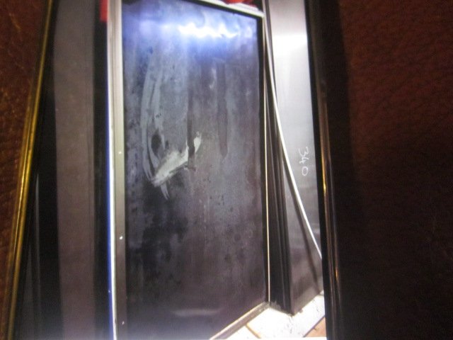

Bonjour, je viens de m'inscrire avec l'espoir d'avoir de l'aide. Je suis en train de me construire une maison en autoconstruction et désirerai poser des panneaux pour chauffe eau solaire sur le toit. Tant qu'à faire la couverture, autant y inclure ceci.
J'ai déja les panneaux de la marque solution. Ils ont une quinzaine d'années mais n'ont jamais été posés.
Seulement voila, je les ai acheté en bon état et entre temps, le revêtement qui se trouve sur l'absorbeur (une plaque de cuivre au dessus d'une clarinette en cuivre ) s'est dégradé. C est un revêtement bleuté, peinture ou dépot par electrolyse, je ne sais pas.
L'idée serait de repeindre l'absorbeur mais je ne trouve pas de peinture haute température qui serait approprié pour le cuivre.

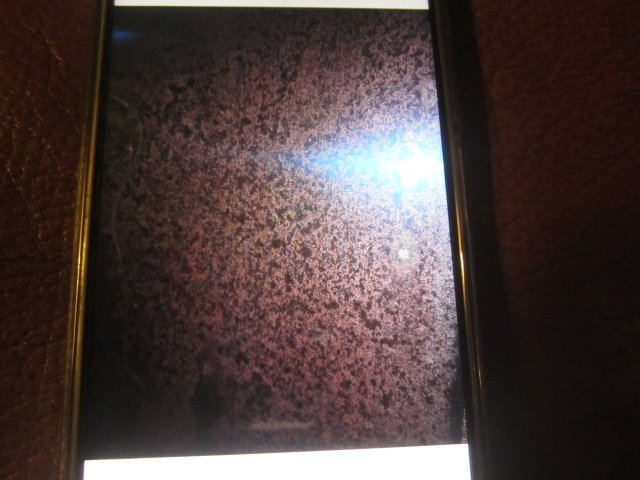

C'est pas mal attaqué quand même. Voici quelques photos du plus abîmé.
Le problème c est que celui-ci est déja à nu.
J'espère que les photos seront assez nettes !

- IMG_6268.JPG (71.26 Kio) Vu 8635 fois
- IMG_6267.JPG (62.3 Kio) Vu 8635 fois
- IMG_6266.JPG (59.94 Kio) Vu 8635 fois

ça peut être délicat d'ouvrir et de refermer pour ta manip.
perso je me serais pas gêné pour mettre en service tel quel.
Certes ce sera moins performant que du neuf mais le cuivre devrait capter quand même.
on a déjà parlé de noircir des surfaces métalliques. noir de fumée, noir de toner laser... des retours d'expériences, et sur quels métaux, j'ai pas mémoire. recherches via google, le moteur interne au forum étant nul.

ok merci. J'ai déja ouvert les panneaux. les vitres sont retirées et une des plaques de cuivre est déja mise à nu.
J'y ai pensé à la peinture pot d echappement ou barbecue mais les commerciales des différentes marque m'ont dis que ça ne tiendrai pas sur du cuivre !
Je ne voudrais pas peindre, installer les panneaux sur le toit et que dans quelques tps ça s'en aille !
C est pas envident comme dilemme !
Sinon j ai fais le test en installant 2 panneaux dont celui à nu face au soleil.
A nu ou avec le revêtement, les températures dans les doigts de sonde étaient les même !!

Pour un remontage sans peinture, il faut peut-être se demander si le cuivre craint l'oxydation. Et peut-être qu'un film de cire avec une charge noire ferait un résultat correct.(voire un cirage-je ne sais pas avec quoi on cire le cuivre).
Comme déjà dit, perso j'aurais posé sans les ouvrir. Je me serais plus inquiété d'un éventuel remplacement par une taille standard, vu qu'il est question de les intégrer en toiture. Les capteurs ne sont pas détaillés. Autrement dit, s'ils sont exotiques, sera t-il facile de les remplacer par d'autres occases si jamais un orage de grêle les met minables...
