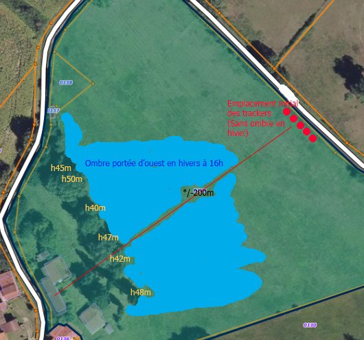

Bonjour à tous, et désolé pour le temps de réponse... Je vous remercie pour vos réponses et avis divers. Il s'agir d'un projet que je souhaite faire moi même et le principal problème n'est pas uniquement technique....j'ai le vertige (je vieilli mal)... D’où l'idée initiale de faire cette install au plus près du sol !
Maintenant, après lecture de vos réponse, je vais commencer à réviser mon projet.
peut être en fixe (Est+Sud+Ouest)...
Sûrement moins éloigné :-D
Certainement toujours à terre :roll:
geoportail 2.jpg (84.79 Kio) Vu 118 fois
Un geoportail de mon terrain, avec en bleu les ombres portés en hiver... Si vous avez des suggestions, idées, elles seront bienvenues
Connaissez vous un revendeur "bien placé en choix et prix" en Dordogne entre Bordeaux et Angoulème ?
Encore merci

Une réponse rapide :
-L'hiver la production est relativement anecdotique, donc ombre portée à 16h00 n'est pas le plus pertinent pour une décision.
-Un fournisseur pas excessivement éloigné, qui expédie de façon bien emballée, et parfois sans frais suivant les offres, c'est solarchoc. Perso toujours été satisfait jusqu'à présent. et ça date du temps où je leur ai pris de l'annelé inox, avant qu'ils ne vendent du pv.
ps localisation dans ton profil comme demandé, ton avatar étant de plus ambigu. important en solaire.

15 panneaux de 500 W on parle de 11334 x 1950 = 33 m2 soit 1 ligne de 17 m environ ou 2 lignes de 8 espacées de 3 m ( ordre de grandeur ) soit un rectangle au sol de 8 x 7 m
étant donné la vue d'avion , je plussoie sur une solution au sol, je mettrai 2 lignes en dessous de la parcelle 0138
micro onduleurs , cablage en AC
c'est un avis...

Sur le toit, t'as l'appréhension du vide (qui est différente du vertige), ca augmente avec l'age :roll:
Tu sécurise a fond, échafaudage, baudrier etc. A mon avis, la sécurisation sera surement moins cher que le terrassement pour mettre des panneaux a l'autre bout du terrain.
Tu as plusieurs toits, a des hauteurs différentes, tu dois avoir des possibilités plus "confortables" et tu peux repartir.
Fournisseurs, solarchoc, materfrance.
