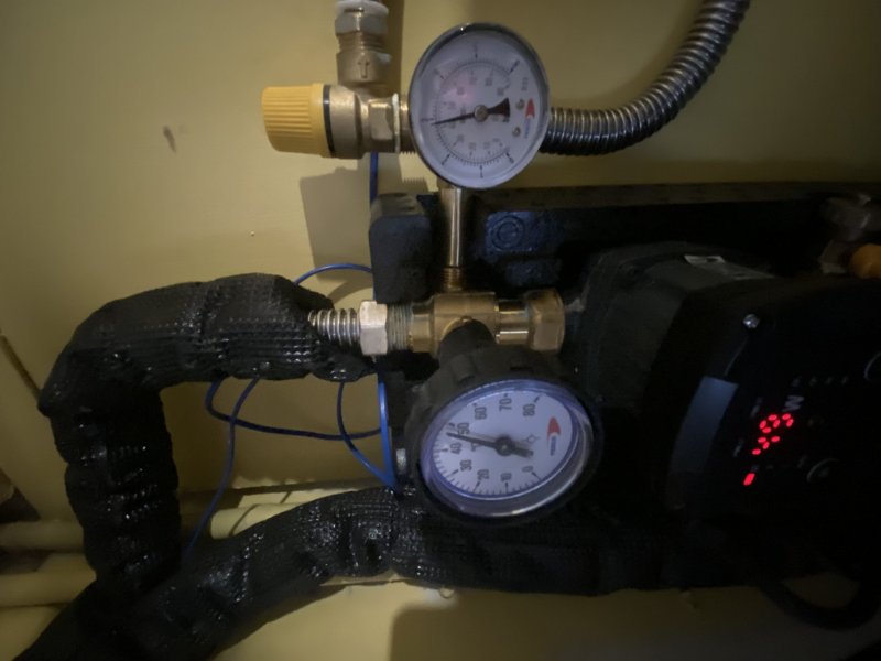

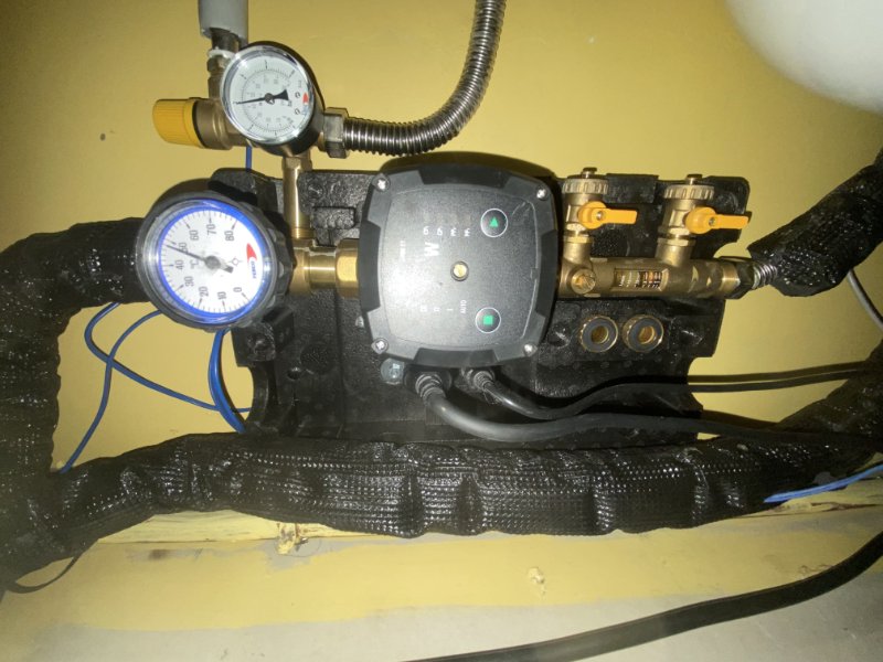

mon capteur sortie panneau thermique sur la ligne chaude de mon ssc est plus chaud la nuit que la température extérieure. est ce un thermosiphon?
j'ai une installation avec 4 panneaux thermiques et un ballon 420l/140 l en bain marie avec une pac associée. tout en fhe (marque de perpignan).
sur la pompe solaire, on me dit qu'il y a un clapet antiretour avec une vanne thermostat qui peut se tourner de 45 degré. si je tourne cette vanne alors le capteur redescend à des températures normales mais par contre cela ferme complètement le circuit glycol même quand il fait chaud.
sur le thermomètre il y a bien le symbol du clapet mais il n'est pas dans le bon sens selon moi.
Merci de votre aide.

je viens de faire installer fin juin dans une logique économique et environnementale 4 panneaux thermiques (8m2), un ballon 420/140l ecs, une pac 8kw et 3kwc de photovoltaiques: tout cela en FHE, "marque à Perpignan". je me demande comme vu plus haut si mon clapet antiretour directement installé sur ma pompe solaire et avec une vanne quart de tour fonctionne car la nuit mon capteur T1 sur le départ de mon ssc est plus chaud que la température extérieur. de plus mon tuyau départ est chaud vers mon ballon. quand je ferme d'un quart de tour vers la droite alors tout devient normal la nuit mais par contre j'ai l'impression qu'aucune circulation de glycol se fait en periode de soleil.
qu'en pensez vous?

merci de ton retour. il ne s'agit pas de surchauffe car cela se passe en ce moment mais mon capteur sur mes panneaux qui redescend beaucoup moins que la température extérieure la nuit. le capteur fonctionne normalement le reste de la journée.

le moteur interne étant ce qu'il est, je te suggère deux recherches google :
"apper solaire lyre thermosiphon" et peut-être auparavant :
"apper solaire clapet thermosiphon"
cdlt

Bonjour, je ne sais pas à quelle heure tu as pris la photo mais à ce moment là le circulateur fonctionnait donc si c'était la nuit c'était comme dit plus haut une logique de gestion de surchauffe. Il faut vous rapprocher de votre installateur c'est lui qui a addapté la régulation à votre installation il vous expliquera la logique de l'ensemble.

Si le circulateur fonctionne la nuit, y aurait-il une fonction vacances activée, et/ou un fonction refroidissement nocturne (mise en service cet été) ?
Sinon ajouter une lyre ou un clapet anti-retour si les panneaux sont plus haut que le ballon (les clapet anti-retour des stations solaires ne sont pas toujours très fiables).
