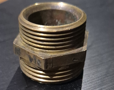

J'ai des panneaux Giordano CS11 et rencontre des problèmes pour trouver des raccords difficilement trouvable. Ce sont des raccord type laiton en 7/8 (4cotes panneau) et 1" cotes tuyauteries. les panneaux s'assemble entre eux par des raccord male/Femelle en 7/8 mais j'ai appelé plusieurs fournisseur et le 7/8 ils ne connaissent pas. sur des sites en ligne j'arrive à trouver des raccords Male/Male 7/8-3/4 et en Femelle/male 7/8-3/4 (ou 1") impossible. Auriez vous des liens, conseils à me donner svp.
Ci joint l'exemple d'un raccord en ma possession M/M 7/8-1"
raccord 7_8-1 MM-2.PNG (173 Kio) Vu 34194 fois
raccord 7_8-1 MM-1.PNG (229.86 Kio) Vu 34194 fois
Merci pour vos retours
jp

essaie peut-être google avec "7/8 fitting". recherche par image pour gagner du temps. et peut-être que les éléments trouvés te permettront de connaître d'autres appellations que "fitting" pour compléter tes recherches.
si pas abordable pour le raccord idéal, on peut s'adapter en prenant du mamelon 7/8 et en recoupant et brasant sur du 3/4.
je suggère ça parce que ça n'a pas l'air simple :
viewtopic.php?t=8164
... et que les chinois ou les british peuvent proposer des choses plus facilement accessibles de nos jours.

Il me semble, d'après tes photos que ce soit de simple "Raccord union bicône (ou olive) à compression", le filetage en 7/8 est celui qui reçoit l'olive et son écrou de serrage
Sur les raccords de mes panneaux, c'est identique.
Tube nu Ø 22 et raccord bicône avec soit 2 olives entre les panneaux ou bien 1 olive et un raccord en 1" coté raccordement tuyau
Tu trouvera ce que tu recherche dans les liens internet qui suivent
https://www.plomberie-pro.com/plomberie ... 22-122300a
https://www.plomberie-pro.com/plomberie ... -m1-z1935a

il est vrai que ça doit aussi se trouver sur certains raccords union en laiton. on ne le sait que quand on désolidarise les deux parties. (les côtés cônes sont invisibles quand assemblés).
Pour celui qui fouille son stock de laiton dépareillé, autant les portées côniques sont plutôt conciliantes, autant on tombe sur des filetages "décevants" :-D
