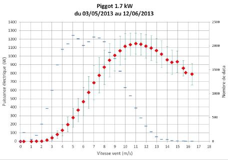

Piggott 3m6
Piggott 3m6
Piggott 3m6
Piggott 3m6
le fonctionnement de l'éolienne à 20 m de haut parait plutôt bien ?
le rendement est moyen ce qui est bien pour de l’auto-construit
mais
pourquoi p max<1200W pour 1.7kW ? :-?

question de néofite :
pourquoi passé 11m/s la puissance faiblit (elle tourne moine vite quand le vent franchit ce seuil) ?
que le rendement diminue ça ok mais la puissance?
Re: Construction d'une éolienne Piggott
Posté : sam. janv. 30, 2016 14:36 pm
par thib
je pense que c'est à cause des pales fixes qui ne permettent pas d'optimiser le rendement
Posté : sam. janv. 30, 2016 17:20 pm
par P'TIWATT
Elle atteint sa puissance nominale vers 10 m/s.
La puissance ressemble à : P = 1/2 x densité de l'air x surface x vitesse du vent ^ 3
Du coup, passer de 3 à 4 m/s n'a pas le même impact que de passer de 10 à 11 m/s.
Passé 10 m/s, il est nécessaire de réguler la puissance afin d'éviter l'emballement (ce qui pourrait provoquer la fonte des bobines, la destruction des pâles ...).
Cela se fait grâce à un système mécanique de mise en drapeau : le safran pivote autour d'un axe et place les pâles dans un sens parallèle au vent.
Le système mécanique est associé à un dispositif électronique qui régule la vitesse de rotation en envoyant le trop plein d'énergie dans une résistance de débordement (dissipation).
Sur le graphique, on voit qu'elle démarre avec très peu de vent. Ça aussi c'est une bonne nouvelle.

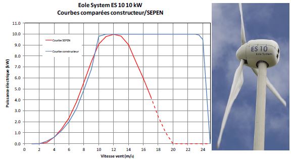

Posté : dim. janv. 31, 2016 14:54 pm
par AD 44
merci pour ce graph.
j'imaginais la puissance évoluer comme la courbe du constructeur, c'est à dire un maintient de la puissance max entre seuil de 40km/h (ou 50) et la mise en sécurité... mais apparemment celle du SEPEN confirme ce que vous constatez.
entre caractéristiques fabricant et réalité mesurée... y a comme qui dirait une grosse différence non?
thib a écrit :mais pour la production annuel cela ne changera pas forcément grand chose à moins d’être dans une zone avec de très forts vents ?
ben c'est à dire que là encore, je pensais que l'on installait ce genre de machine de préférence dans des endroits exposés (et donc ventés).
Si au delà de 40km/h la puissance s'écroule (ou diminue fortement)... ça perd de son intérêt non?
Posté : dim. janv. 31, 2016 16:13 pm
par thib
la répartition statistique du vent ...
au delà de 2 x le vent moyen les probabilités deviennent faibles
en rouge les points calculés de la courbe de puissance moyenne,
en vert les indicateurs de dispersion des mesures, les traits horizontaux indiquent les limites à plus et moins un écart type.
en bleu nombre de points de mesure.
