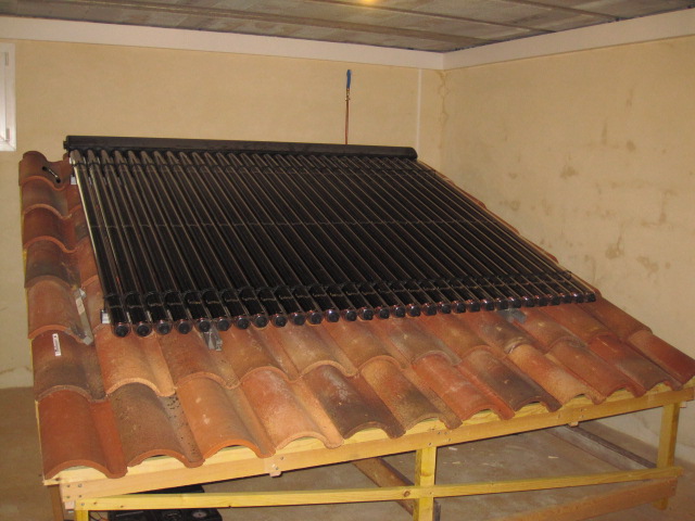

Oui,
la photo n'était pas passé.
La voici:
-Montage a blanc dans mon sous sol afin d'apprivoiser les fixations de ce capteur et comprendre ses branchements.
A bientot
David
9m2 capteur tube circulation directe

Messages : 2846
A ben voui là il est pas ds le bon sens ! :shock:

Message par remy84 »
Bonjour et bon soleil a tous
Attention aussi d'utiliser le collecteur inférieur des épingles pour le sens montant
de la flotte et de donner une petite inclinaison aux tubes si non pas de vidange
totale .
Les essais a portée de main sont un bon moyen de vérification.
