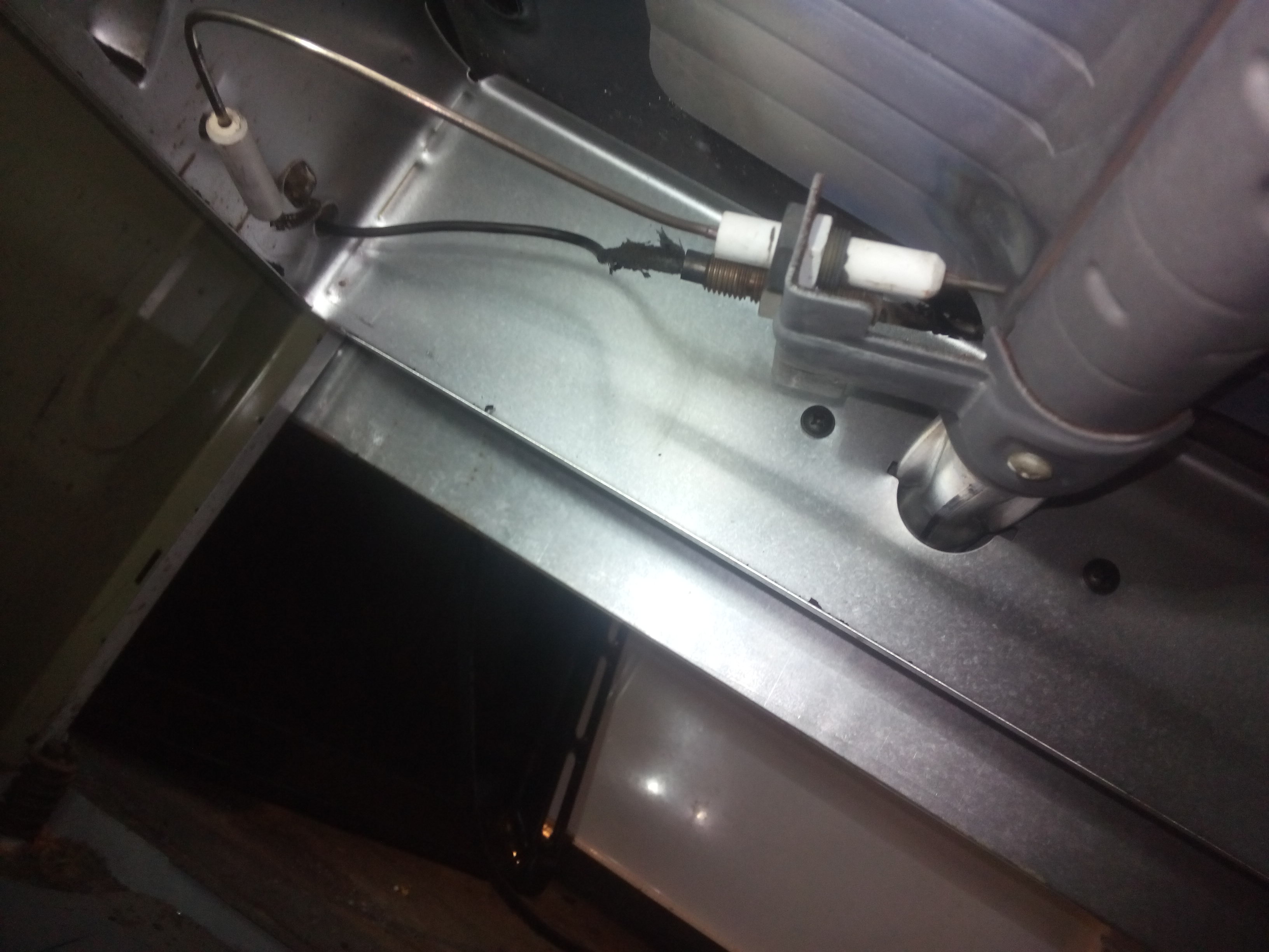

Reste à trouver le ballon. J'ai en stock deux ballons récupérés. Un de 100 ou 200 litres, classique électrique. Un autre de 200 litres dont je n'ai pas vu de connexion électrique mais qui a sur le dessus 4 connexions (cf photo). Je l'ai récupéré sur un chantier de démolition, visiblement les ouvriers n'y sont pas allé de main morte et il est un peu cabossé mais je suis presque sûr que le réservoir à l'intérieur n'a pas souffert. Est-ce qu'il y a moyen d'en faire quelque chose ? Ou peut-être qqun sait où je pourrais trouver un ballon pas cher qui soit compatible avec ce que je veux faire?
