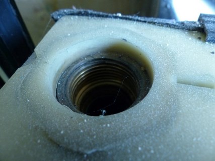

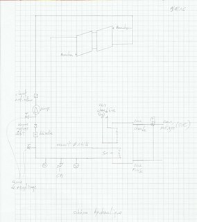

Voici le schéma hydraulique et une photo de la sortie capteurs. Il y en 4 par panneaux et je ne sais pas comment faire l'étanchéité la dessus.
Au pire je teste à la filasse mais j'aimerai ne pas y revenir trop souvant.

le schéma, plus grand et plus contrasté si possible.
détaille aussi ton matériel, ballon et surtout capteurs. une marque, une référence ? sont-ils à échelle ou en serpentin ? tous les capteurs ne peuvent pas se raccorder entre-eux de la façon du schéma. il y a parfois un pincement interne sur un collecteur de certains capteurs échelle. cette configuration t'a été dessinée par le précédent propriétaire ?
à prendre en compte que le cuivre des capteurs peut se dilater et il faut que le montage permette cette dilatation.
ces raccordements ne m'inspirent pas. le six pans blanc de ta photo est tournant ?

Hop la voila un schéma plus contrasté et plus grand.
Voici une autre photo du raccord du panneau sans le cache beige (qui ne sert à rien) : c'est un raccord 20/27F fixe
Les panneaux sont des panneaux échelles mais je pense que le montage que j'ai prévu est correct (les tubes à l'intérieur du panneau sont continu, pas de pincement).
Les panneaux étaient initialement raccordés avec des raccords à compression (écrou 20/27M + bague conique qui vient se prendre sur l'emboiture du tube) mais je ne peut pas les réutiliser car l'extrémité du cuivre doit être plus grosse pour bloquer la bague (emboiture) et je n'ai pas de pince à emboiture.
]Voici une autre photo du raccord du panneau sans le cache beige (qui ne sert à rien) : c'est un raccord 20/27F fixe

ton montage correspond à celui-ci (n°2)
il te faut un purgeur solaire en point haut, sortie de capteurs.
chacun a ses habitudes/préférences pour les raccords.
j'aurai peut-être les mêmes déceptions que ad44 avec mes joints bleus.
en chauffage, j'aime bien les unions laiton. en solaire je découvre les collets battus sur inox annelé qui permettent une certaine souplesse.
dans ton cas ma première idée aurait été de monter un mamelon égal à la filasse. ensuite la jonction pouvait être une petite rallonge cuivre avec deux écrous tournants ou la même chose en annelé ou du raccord union laiton (peut-être meilleur rapprochement des capteurs). faut pouvoir y mettre les clefs pour montage démontage, et que la solution évite de forcer sur le tube qui rentre dans le capteurs quand on souque. pour faciliter certains démontages, j'enduis le filet qui ne doit pas gripper avec un peu de pâte à filasse.
penser à ne pas trop réduire le diamètre de passage avec ces raccords.

Lors de mon premier emploi j'intervenais souvent sur des circuits de vapeur industrielle. Pour l'étancheïté on utilisait du teflon "spécial vapeur", j'ai jamais trop compris ce qu'il avait de spécial a part que le ruban étant plus épais.
En cherchant un peu ça doit se trouver, et si ça tient à la température et à la pression d'un circuit vapeur, ça tiendra à celles d'un circuit solaire.

Certains utilisent aussi des produits d'étanchéité Loctite.

De mémoire la résistance des produits Lot. ... est garantie jusque 120 degrés.
Le mamelon double et le collet battu me semblent être un bon compromis. Mamelon monté au Téflon de qualité ou filasse et joint Téflon pour le collet battu. ( même remarque que les collègues pour les joints "bleus "
Pour les circuits de vapeur industriels,on utilise toujours le ruban de Téflon
Cdt
Edit: la description des connexions précédentes m' intrigue, pourrais tu faire quelques photos ?

deux installations avec des joints bleu et filasse il y a 4 ans.
pas de fuites ou de suintements pour le moment.

Pour rendre à César. .. L avantage du Ptfe ou Téflon, est sa résistance mécanique qui lui permet de résister à des portées imparfaites. Notamment avec de l inox annelé. Avec des joints bleus on perd cet avantage.
