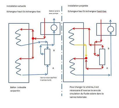

voici le schéma de la tuyauterie de jonction station solaire/ballon
je posterai un schéma demain
avant, je souhaiterais savoir si la vanne PAW supporte une inversion du flux solaire
aujourd'hui la pompe solaire "tire" l'eau de retour du ballon (froide) et la pousse vers les capteurs après avoir traversé la vanne
après modification, la pompe "poussera" l'eau chaude vers l'échangeur adéquat (haut ou bas) à travers la vanne
qu'en pensez vous ? merci

voici les schémas actuel et envisagé, pour passer d'un échangeur haut ,ou bas, à un échangeur bas ou haut+bas
cela nécessite d"'inverser le sens de circulation du fluide solaire dans la vanne motorisée Paw, en plus de démonter presque tous les branchements actuels
cela pose-t-il un problème technique ?
