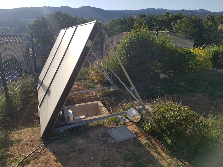

Mon projet avance....
Voici le premier portique installé avec 3 panneaux et pente 3%...
