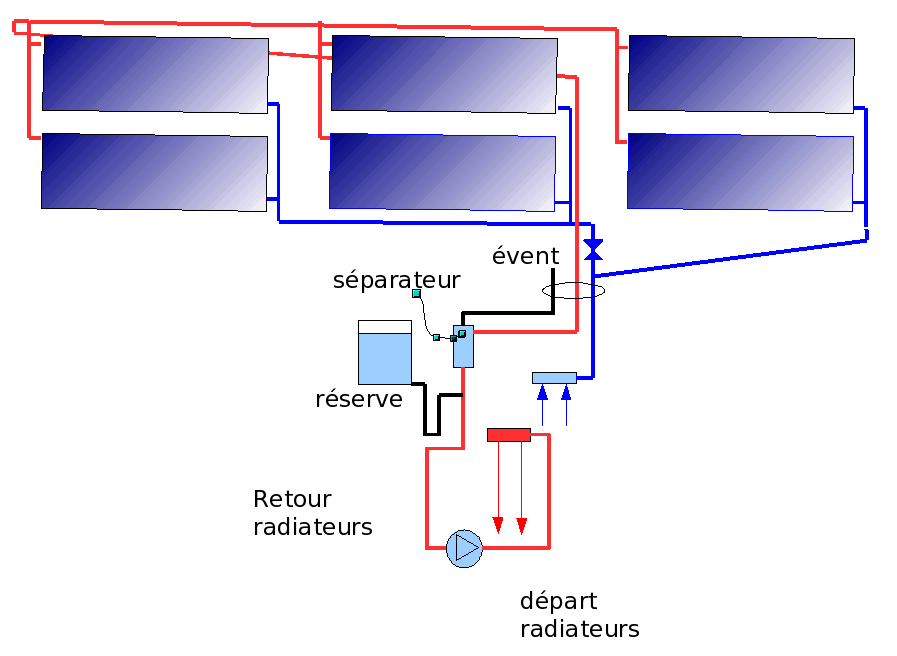

J'ai modifié mon circuit. Je l'ai redessiné en fonction de la réalisation. Et maintenant, les panneaux se remplissent, l'eau circule dans les radiateurs, çà va pouvoir chauffer. Pas très utile en ce moment :?
J'ai encore une fuite, la faute aux raccords de LM l'enchanteur qui ne m'enchantent pas. Le diamètre ne permet pas une bonne capillarité. Je vais le changer.
Le circulateur remplit le circuit en 6 min sur la vitesse 2. Sur la 1, il n'y arrive pas. Par contre, après l'amorçage, la circulation continue.
Bon, la prochaine étape sera l'installation du MIII, quand je l'aurai reçu. Il faudra aussi de l'isloaltion sur les tuyaux, en particulier extérieurs.

Pour le circulateur, çà a l'air super intégré surmoulé, j'ai l'impression que çà ne va pas être facile. Cela dit, je crois que le débit en vitesse 2 ne doit pas être excessif. Je pense que sera pour une phase perfectionnement.
Un perfectionnement prioritaire sera le séparateur. c'est un porte filtre que j'ai percé en basL'eau de retour y tombe dedans en faisant du bruit. Du coup, il y a plein de bulles qui passent dans la suite du circuit. Bref, il ne joue pas son rôle.
Je pourrais simplement le supprimer et le remplacer par un T. Mais pour l'instant, il a l'avantage de permettre de visualiser la circulation de l'eau.
Yves
Yves

Question idiote peut-être, c'est un séparateur de quoi ? Si c'est pour l'air et l'eau, (dégazeur) pourquoi ne pas mettre le porte filtre à l'envers ?Un perfectionnement prioritaire sera le séparateur. c'est un porte filtre que j'ai percé en basL'eau de retour y tombe dedans en faisant du bruit. Du coup, il y a plein de bulles qui passent dans la suite du circuit. Bref, il ne joue pas son rôle.

Pour le dégazeur, j'ai (madame a) ajouté un prolongateur pour amener l'eau en bas du vase. Cà va beaucoup mieux, mais ce n'est pas encore parfait. Le niveau d'eau y reste bas, et des bulles passent tout de même dans le circuit. Cà reste donc à perfectionner.
Maintenant, l'automate est installé et branché. Il reçoit la température de l'un des panneaux, par une sonde immergée et un convertisseur Crouzet. Du coup, je sais que l'installation a fonctionné 10,5 h dimanche, 2 h hier et 3,5 h aujourd'hui. Dimanche à 19h, alors que les panneaux étaient exposés par derrière, la température était encore de 29 °C. Le fonctionnement n'était pas très utile dimanche, il faisait 24 °C dehors dans l'après midi, mais aujourd'hui, la température intérieure n'a pas baissé, alors qu'on a eu 16°C maxi.
Au niveau du fonctionnement, je mets en route à 32 °C et j'arrête à 24 °C. Il me manque encore un thermostat d'ambiance pour arrêter l'installation à 22°C, mais le cablage discret est délicat à mettre en oeuvre. La température du capteur est montée à 50°C maxi, de ce que j'ai vu.
