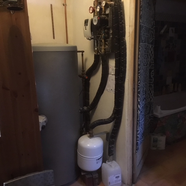

voici la photo le purgeur est sous le manomètre rouge au dessus du boitier SKSC2
yves35
Messages : 1030
Localisation : Rennes 35
Re: chute pression manomètre liquide chauffe eau solaire son
Message par yves35 »
bon ;
1- pitié pour mes cervicales :-D
2- je ne vois pas de purgeur.... je vois un manomètre qui indique 1 bar et quelques... et je vois au dessus un bouton orange QU'IL NE FAUT SURTOUT PAS TOUCHER SCROGNEUGNEU c'est la soupape de sécurité ultime qui s'ouvre si le circuit monte au delà de 5 ou 6 bars avant que tout pète. Il en part un tuyau en inox annelé qui va vers un récipient qui recueille le trop plein .
3-a droite du manomètre un tuyau inox annelé part vers le vase d'expansion
4-chercher sur votre circuit par exemple au niveau de l'entré du tuyau solaire le plus haut sur le ballon si vous n'avez pas quelque chose qui ressemble à ça:
https://www.anjou-connectique.com/chauf ... tique.html
5- il vaut mieux faire des photos en plan plus large ballon et les tuyaux solaire qui y arrivent ,groupe hydraulique, panneau sur le toît,
6-avez vous un moyen de voir ou arrive la sonde capteur en suivant le fil par dessous?

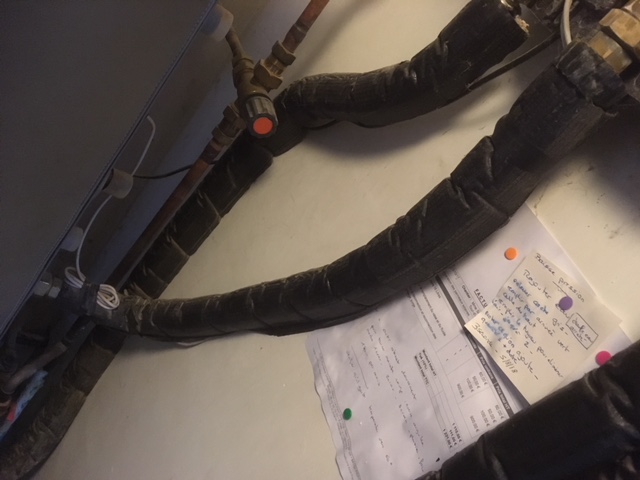

1: désolé... :-? ;-) (en cliquant sur les photos on les voit en entier)
2: voici le "airjet" vu dans la notice du PSKR
4: voici ce qui a sur la facture "1 purgeur manuel 22 mm entièrement isolé" et voici la photo, je vois pas de purgeur...
5:
6: je vais aller voir au niveau des panneaux sur le toit...

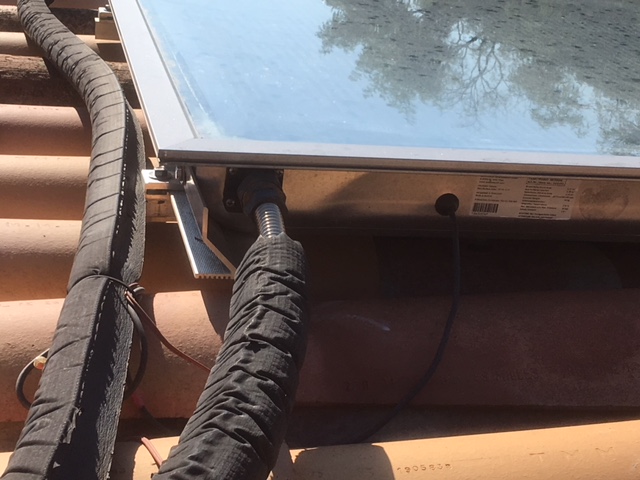

Sinon j'ai été sur le toit voici les photos:
suite dans le prochain message
fanny84
Messages : 22
Enregistré le : mer. août 08, 2018 10:22 am
Message par fanny84 »
la sonde est sortie très facilement, je voulais juste voir si ça tenait bien :-?
c'est normal? et il faut l'enfoncer de beaucoup?
C'est normal que les tuyaux ne soit pas isoler de partout?

Pour la sonde capteur je n'imaginait pas que vous irez sur le toît :oops: il faut la mettre bien au fond et la caler en force pour qu'elle y reste. Il n'est pas idiot de vous attacher.
Je suis un peu circonspect sur la durée de vie de l'isolation des lignes solaires et non ce n'est pas un travail normalement fini . Comme le toît était refait il étais aisé d'utiliser des tuiles dédiées pour faire passer les lignes solaire . IL faut aller jusqu'au bout de la ligne jusqu'au capteur . Et il faut protéger l'isolation des ravages des oiseaux qui eux aussi aiment les nids douillets .Il existe sans doute des protections de lignes souple qui conviendraient en magasin de bricolage ou plutôt chez des fournisseurs pro. Si ça a été posé par un installateur qualisol , vous pouvez signaler la chose à l’association qualisol qui gère le label mais comme le toît a été refait ils va se renvoyer la balle avec la couvreur... son plombier est responsable de ce mauvais travail. Désolé...
