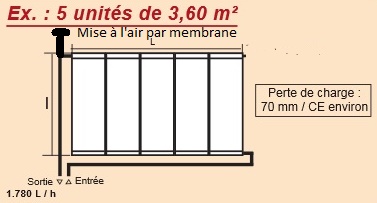

Je viens vous présenter un problème que je n'arrive pas à résoudre.... je dois m'y prendre mal ou ne pas comprendre le soucis.... alors je m'en remets à vous !
J'avais des panneaux solaires "nappes" installés au sol et reliés directement à la pompe de la piscine, et ça fonctionnait très bien.
Je les ai montés sur le toit et j'ai asservi une pompe supplémentaire pour emmener l'eau là haut.
Tout est installé et "fonctionne" mais un problème me casse les pieds.
Voici les caractéristiques des panneaux, se sont des Giordano polytub M.
Polytub M Giordano.jpg (78.04 Kio) Vu 7401 fois
En guise de casse vide j'ai mis un aérateur à membrane, mais peut-être que le problème vient de là... j'ai essayé aussi en montant un tuyau directeur à l'air libre mais ce n'est pas mis (voire pire).... bref je ne sais pas trop quoi faire.
Le problème c'est que ça fonctionne.... mais d'un coup, et de façon cyclique, ça fait un gros bruits de glouglou, comme si la partie haute des panneaux se siphonnaient, et le temps qu'ils se re-remplissent ça glougloute très très fort, en "tendant" les tuyaux (en 32 de diamètre). Et ainsi de suite toutes les 3/4 minutes.... c'est pénible... et en plus, du coup, le débit est variable à la sortie au niveau de la piscine....
J'ai tenté aussi en ne mettant pas l'aérateur, et en "fermant" le circuit, et là ça glougloute moyennement tout le temps mais le débit est constant à la sortie....
Si vous avez une idée..... je suis preneur !
Merci d'avance et bon été à tous !
Mat

J'ai réalisé une modif vue sur un schéma sur internet (mais je ne comprends toujours pas trop le comment du pourquoi) :
Polytub M Giordano modifié.jpg (22.29 Kio) Vu 7389 fois
C'est beaucoup mieux, le glouglou a toujours lieu mais beaucoup plus haut (j'ai décalé la mise à l'air de 2m vers le haut du toit.
Du coup déjà, d'en bas, on entend rien. C'est déjà ça. Et le fonctionnement est un peu amélioré, les glouglou sont moins intenses comme ça....
Mais ça ne résout pas vraiment mon problème, au niveau en tout cas de sa compréhension....
