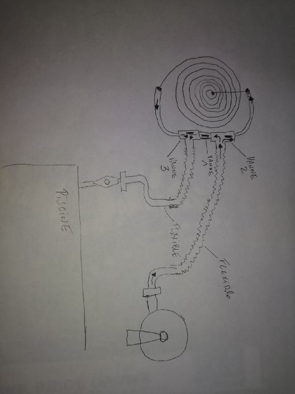

Si j'ai bien compris es ce que mon schéma est bon ?
- IMG_20191016_171211_resize_73.jpg (29.47 Kio) Vu 3739 fois
- Messages : 3242
Re: Quel genre de pompe ?
Pour moi tu as compris le principe ;)
Et le raccordement sur ton schéma est OK.
