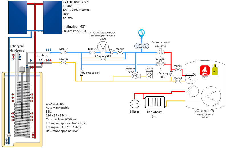

J'étais prêt à partir sur la solution Calyssée 300 + 2x V272 de chez Heliofrance.
J'ai même préparé un schéma de l'installation. On ne se moque pas, je ne suis pas un artiste.
Schéma installation Heliofrance.png (130.3 Kio) Vu 5809 fois

Par rapport au schéma il faudrait revoir la disposition des panneaux, je serai plutôt en 2x2V parce que 2x2H ça ne passe pas là où je veux les mettre.
Entre ma demande initiale et le SCC ça n'a plus rien à voir!
J'ai l'impression de repartir de zéro!
