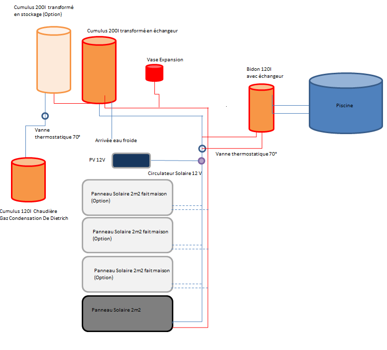

Après quelques heures passé sur le forum et les supers fiches! Merci à tous!!
Je me suis lancé dans la construction d'un panneau : https://wiki.lowtechlab.org/wiki/Chauffe_eau_solaire
J'ai aussi trouvé un chauffe eau que j'ai recyclé en échangeur + stockage de 200l.
J'ai installé le panneau sur un talus en dessous de la maison mais à tout de même 20m pour 3m en vertical.
N'ayant aucune connaissance hormis celles appris sur le site, j'aimerai votre avis sur l’installation envisagé avant d'aller plus loin.
Voici un schéma (désolé il n'est surement pas fait dans les règles de l'art), pour avoir vos avis et conseils.
Je me suis entre autres inspiré de cet exemple : https://www.apper-solaire.org/Pages/Exp ... index.html
Voila ce que j'envisage:
Un panneau 2m2 pour commencer puis d'autres plus trard?, 25m de PER en 26mm, un chauffe eau transformé en échangeur de 200L relié au ballon (120l) de la chaudière à condensation De Dietrich 25KW avec mitigeur thermostatique pour ne pas envoyer eau trop chaude. Vase expansion à dimensionner (je suis preneur de vos avis), plus tard potentiellement 1 à 2 autres ballon de récup pour eau Morte et SSC, puis vanne thermostatique inversée pour le retour et échangeur extérieur (dans un bidon bleu vers piscine pour les surchauffes. Circulateur alimenté par panneau photovoltaïque car j'aime l'idée d'utiliser le solaire pour faire circuler le solaire!
Pourriez-vous me dire si je me plante complètement ou pas?
Si non, ou dois-je mettre le circulateur? Je ne sais pas si il faut le mettre sur le retour, l'aller? Ou on veut?
Y-a-t-il des éléments de sécurité manquant dans mon système?
Quel taille dois-je prévoir pour le vase d'expansion?
Dois-je en prévoir un pour le/s ballons (l'eau ne devrait pas monter beaucoup au dessus de 70° si ma vanne thermo au retour + echangeur fonctionne bien non?)
Merci d'avance pour votre aide!
Benoit

Bienvenue sur le forum.
Quelques remarques :
Le PER est une mauvaise idée pour les liaisons solaires. C'est pas cher, mais ça fond à la moindre coupure de courant. Soit tu pars sur des raccors anelés, soit sur du cuivre.
Je pense que si tu veux optimiser ta charge solaire, il ne faut pas faire du PV direct circulateur.
Il serait préférable d'utiliser :
* un panneau
* un régulateur de charge mppt
* une batterie
* un circulateur 12v
* une régulation qui gère la PWM sur le circulateur
Dans certains cas, tu vas vouloir augmenter la vitesse du circulateur, et pas forcément parce qu'il y a plus de soleil. Mais par exemple : si tu as un sous tirage important dans la journée.. qui amène ton stock à se refroidir, ton installation solaire va fonctionner avec un rendement plus important (car plus froid).. avec une circulation plus intense.
Utiliser une vanne thermostatique à 70.. me semble être une mauvaise idée : si tu attends à avoir 70° dans le primaire, pour basculer vers la production d'eau chaude sanitaire, tu ne fabriqueras jamais d'eau chaude.
En fait, il faudrait une vanne 3 voies qui permette de basculer d'un ballon à l'autre en fonction des priorités qui tu auras choisis.
Ta piscine c'est un peu comme l'océan pour un avion, c'est un mur de béton. Si tu commences à la charger, tu vas récupérer 0.5° ou 1°... grand max, mais tu vas utiliser tes panneaux à leur rendement maximum.
Suivant l'endroit où tu te trouves, un panneau risque d'être à peine suffisant pour te fournir de l'ECS 200L. A ta place, je partirai sur 2 panneaux.
Pour le stockage en option. Tu peux l'envisager quand tu auras ajouté des panneaux, mais... il faut que tu regardes si c'est vraiment nécéssaire. Stocker de l'eau chaude dans une région où le soleil est dispo en grand quantité ne sert à rien.. à part chauffer sa cave, et dépenser inutilement de l'argent dans du matos.
Tu as tout intérêt à mettre une vanne 3 voies autour de ta chaudière pour "by-passer" en été. Tu pourras totalement couper ta chaudière si tu t'aperçois que le stock solaire est suffisant.
Avec 300L avec ma femme .. on tenait 3 jours... sans soleil. Ensuite fallait remettre l'appoint en service... ce qui de juin à septembre est arrivé 2 fois ;) = économie de gaz, vu que la chaudière ne fait pas de cycles de recharge;.
ISOLATION.. tu le verras sur ce forum, on va insister lourdement sur l'isolation de tes ballons, c'est primordial. Un ballon avec l'isolation en mousse d'origine.. est une vraie passoire énergétique.. tu chauffes ta cave.. dans des proportions indéscente. Sur-isole tes ballons. Quand tu es branché sur le secteur.. ou que tu consommes du gaz à foison.. personne ne fais gaffe à ça (sauf certains sur le forum ;) )..
Quand tu fais de l'eau chaude avec le soleil... et que au bout de 2 jours, t'es obligé de sortir l'appoint.. car tu as perdu 20°.. par radiation dans ta cave.. t'as juste un peu les nerfs.
Joli projet, déjà bien mûr ;) N'hésite pas à nous donner ta localisation (même approximative).

Je suis juste au nord de Pau à Buros, coteaux exposé plein sud avec peu d'ombrage. Par contre pas la région la plus ensoleillée de France. Le but du chauffage de Piscine est surtout pour éviter les surchauffes et donc d'exploser le PER et autres. Est ce une idée valable selon vous?
Je comprends, les remarques sur le PER, mais j'ai vu pleins de fiches y compris celle mise en liens qui utilise le PER et comme mon terrain est accidenté ça me paraissait plus simple.
Ok pour la sur Isolation du ballon. J'imagine que je trouverais de bonne techniques sur le forum.
Auriez vous des conseils idéalement pas trop chère pour le circulateur et la régulation?
Je me disais que cela m'éviterai les sondes etc auxquels je dois avouer ne pas y comprendre grand chose pour le moment.(Principalement comment on mesure eau dans ballon et surtout dans le panneau autoconstruit?
Je suis aussi preneur de conseil sur la sécurité vase expansion et schéma pour connaitre viabilité.
Merci encore pour vos messages,
Benoit

Tu exploseras ton PER si tu as la moindre coupure de courant. Y en a qui ont essayé sur le forum, c'est roulette russe.. ça marche, jusqu'à ce que ça pète. :???:

Ok mais si justement le circulateur est sur batterie + photovoltaique est ce que cela ne diminue pas le risque?
Messages : 3242
Re: Avis Plan Autoconstruction régulation circulateur Photovoltaique
La moindre panne... et tu perds ton système. (genre batterie à plat, ou sonde qui a pris la foudre)
Perso, c'est un risque que je ne prend pas.

Ok du coup si je pars sur des raccords annelés ou du cuivre, y - a -t-il d'autres choses qu'il faut que je vérifies pour la sécurité du Système ou ce qui est sur le schéma est suffisant. En plus des vannes 3 voies pour la chaudière et en remplacement de la vanne thermostatique?
Merci encore pour les conseils!
Benoit
Messages : 3242
Pour moi, ça me semble bon.
Attends quand même d'autres réactions avant de te lancer ;)
