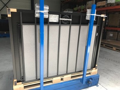

bonjour à tous,
J'ai pu visiter hier l'usine de fabrication de DUALSUN.
pour mémoire DUALSUN est une entreprise Marseillaise créée en 2010 , dont l'objet est la fabrication de panneau solaire hybride PV + TH.
jusqu'en 2019 elle fabriquait ses échangeurs thermiques en inox 3116l collés derrière les panneaux photovoltaïques ( acheté en chine)
depuis l'année dernière elle a revu la conception , l'échangeur est maintenant en polypropylène. il s'agit tout bêtement de plaques alvéolaires utilisée en palettisation.
ref akylux 5 mm
dessus DUALSUN vient souder à chaud un collecteur usiné , un test d'étanchéité à l'air est réalisé ( pression de service x 1.5 pendant 4 min )
ensuite la plaque est posée à l'arrière du panneau : il n'y a pas de colle ou autre, l'échangeur est pressé par des barres à ressort.
J'ai posé la question de la perte d'efficacité : DUALSUN dit que la perte de rendement est faible ( au regard du modeleinox collé ) et en tous cas certifié solarkeymark

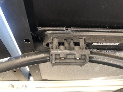

autres precisions
DUALSUN fabrique aussi les flexibles avec des raccords prémontés qui se clipsent sur les nourrices
d'après eux il n'est pas utile d'isoler les tuyaux !

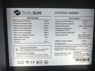

Merci pour ce compte rendu !
je lisais glycol, 1,5 bar maxi et j'allais te demander ton ressenti côté pérennité de l'akylux collé. j'ai la réponse, je pense, avec ton troisième post

j'ai observé la fabrication et me suis étonné qu'ils ne posent pas de colle ou autre produit conducteur entre le polypro et le backsheet en tedlar du panneau.
( et ce car j'avais aussi lu en amont le brevet qu'il ont déposé en 2016 qui mentionne je cite : une couche de gel peut être placée entre la zone d'échange thermique
et le module photovoltaïque )
et donc d'après mon interlocuteur la perte de rendement est faible par rapport au modèle inox collé précédent
pour la température, le glycol ne monte pas au delà de 70 °C ( notament car il n'y a pas d'effet de serre )
d'ailleurs le rendement optique est bien inférieur ( environ 0.62 ) aux panneaux thermiques traditionnels ( 0.8 )
par contre le coeff a1 est élevé à 7,4 W/K/m² pour plutot 3 ou 4 en tradi
je vois quand même un réel intérêt au système c'est que le glycol a vraiment peut de chance de se dégrader !
et aussi utilisation piscine ok directement eau chlorée dans le polypro
