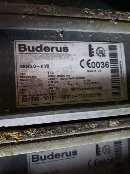

Bonjour Eric,
J'ai un projet de plancher chauffant et j'ai l'opportunité d'acheter des panneaux Buderus, à priori de type Logasol (voir photo jointe). Ils datent de 2010 et étaient utilisés dans une ferme pour chauffer l'eau pour des animaux.
Est-ce que vous avez trouvé les raccords manquant? Es-ce que vous pouvez préciser de quels raccords il s'agit en se référant à la doc jointe?
A quel prix avez-vous acheté vos panneaux? étaient ils en parfait état? Avez vous remarqué des problèmes particuliers?
