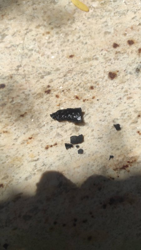

En branchant un tuyau sur le raccord à l'opposé j'ai vérifié que pratiquement rien ne sortait par là et que l'eau sortait plutôt de l'autre côté du panneau.
J'ai dévrillé lentement le tuyau en tournant le raccord hexagonal dans le sens antihoraire.
Petit à petit j'ai vu apparaitre un passage (zone noire)
Dès que j'ai pu j'ai passé une fine barre dans le trou pour l'arrondir au mieux; le risque c'est de fendre le cuivre qui est très fin.
J'ai fait passer de l'eau régulièrement afin d'arrêter quand j'avais suffisamment libéré le passage.
Et surprise : j'ai vu aussi sortir des morceaux de plastique noir un peu cuits et très friables.
Mon explication est que des raccords en plastique avaient été connectés sur le panneau. Le plastique a plus ou moins fondu avec les températures élevés dans le circuit fermé. Au démontage on a forcé dessus ce qui a vrillé le tuyau puis fait éclater le raccord en petits morceaux qui sont tombés dans le tube.

Merci pour ce retour illustré et bravo pour ta persévérance.
Ce capteur n'était finalement pas l'affaire du siècle mais tu as pris les choses en mains, et ça c'est positif. Prudence avec les pâtes à joint. Le joint bleu auto, par exemple, est prohibé chez moi. Le surplus qui sèche en interne peut provoquer des bouses qui viennent colmater le circuit de graissage (sur un moteur).

Merci pour le CR détaillé.
J'aurais jamais pensé faire un collet battu, c'est astucieux et bien vu ;)
