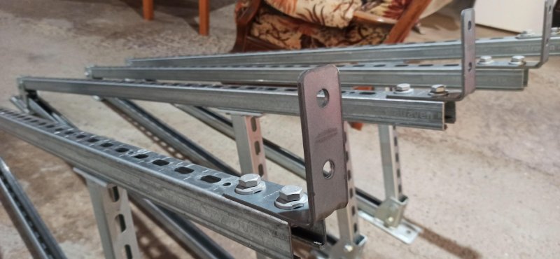

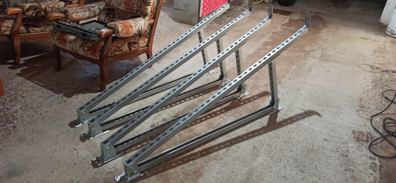

j'ai fabriqué des supports pour une instal murale en rails Walraven 41*41
135cm vertical, 165cm incliné, console 45cm le tout en 2,5mm acier zingué (le 2mm pourrait suffire)
Pas de perte avec barres de 3m
console murale de 45cm donnent 70°
On pourrait imaginer une console murale de taille réglable avec une pièce à l'intérieur du rail pour un angle réglable (70° vers 45°)
Fabrication tout boulonnée (boulons de10mm) sans soudure hyper rapide (après midi pour faire les 4)
Chaque support pèse une dizaine de kg : c'est du lourd.
Une (vieille) règle Alu de maçon de 4m (recoupée) sur les équerres renforcées (Walvaren aussi) pour soutenir les 3 capteurs en plus de leurs 4 crochets individuels.
Les perforations oblongues permettent de tout caler au mm :
environ 100euros par support
Spit par 2 chevilles béton de 12 mm ou à la tige filetée + chimique.
Attention pas possibilité simplement de passer une clé à pipe de 17mm dans l'intérieur du U du rail : donc
- spit sur les extrémités. Amplement suffisant dans mon cas : mur banché béton sur le bas + mur pierres monté ciment sur le haut
- difficulté pour fixer les rails alu horizontaux... mais bon on y arrive qd mm !
Réglage et calage de l'ensemble , par boulon et contre boulon si perfectionniste (les platines sont déportées de qq cm par rapport aux pierres) ou à la disqueuse dans la pierre !
Garnissage, à postériori, sous platine, avec joint chaux (en mm temps que les joints pierre)

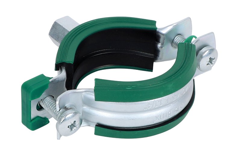

En plus y a tout l'accastillage pour tenir les tuyaux isolés
Je pense que cela va en intéresser plus d'un !

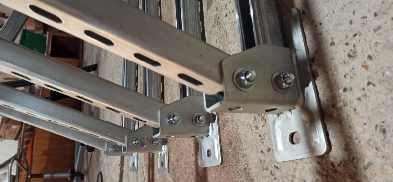

C'est cette pièce qui fait tout :
BIS RapidStrut® Support mural G2 (BUP1000)
et un peu celle là aussi !
et qd on aime on compte pas :
