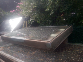

Les panneaux en façade.

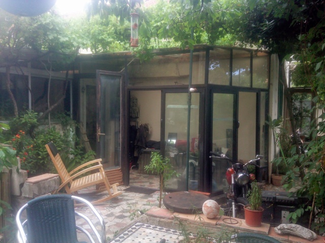

La serre qui condamne la porte d'entrée, qu'on utilise plus. Juste dessous entre les 2 panneaux.
Le contrôleur d'aliexpress. RAS.
Le bazar électrique: chargeur pour le maintient de la batterie, batterie 12v, inverter pour le contrôleur, relais 12v pour la pompe. La led à coté du mano est le témoin du débitmètre, elle clignote + ou - vite en fonction du débit.

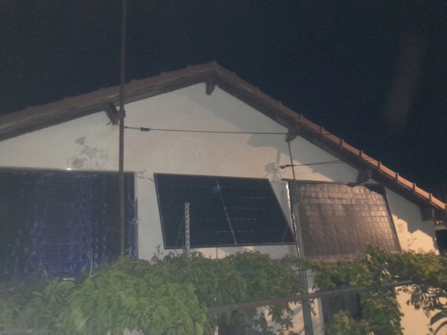

D'autres part j'ai installé un "PANNEAU SOLAIRE 400W - BiFacial -BiVerre - LONGI" pour mon talon de consommation,
que je suis allé cherché chez "kitsolaire discount" près de Montpellier .(240€ TTC).

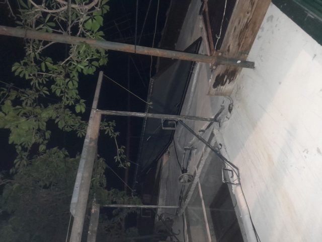

Monté sur 2 charnières en façade avec des haubans qui me permettent de modifier leur inclinaison.
Le tout est branché sur une prise WiFi (5€ sur aliexpress)
qui me permet de suivre la production instantanée et le cumul au jour (mois, année).
Ça fera un an début Mai et j'ai déjà produit 500 Kwh. Si je pars sur une estimation de 80% d'autoconso soit 400 Kwh,
à 25 centimes du Kwh ça sera amorti en moins de 3 ans :thup: .

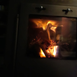

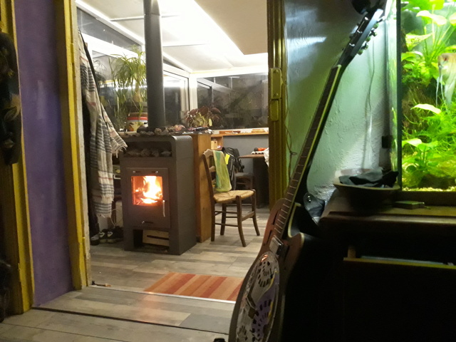

Je vous mets aussi une petite photo du poêle à bois installé par mes soins il y a 3 hivers. Lui aussi trouvé sur LBC pour 150 balles à 400m de chez moi.
Les flammes qui dansent 20cm au dessus du bois quand le poêle est chaud me fascinent, quasiment pas de fumées le rendement est au top.
J'ai comblé le maximum d'espaces vides avec du béton réfractaire pour lui donner un max d'inertie.
et investi dans un détecteur de CO par sécurité, c'est pas bien cher il serait con de s'en priver.
Au total avec les tuyaux j'en ai eu pour moins de 300€, lui aussi est déjà amorti.

le chauffage passif (serres bioclimatiques :mdr: ) toujours en DIY et économie circulaire Image

Mon panneau électrique installé en avril 2024 est quasi amorti puisque j'ai produit 995 kW . J'ai quasiment tout consommé et a 25 ct le kW,
j'ai couvert l'investissement de 240 balles :roll:
Comme il est monté sur charnières je l'oriente et j'ai calculé des inclinaisons optimales par périodes centrées sur les solstices et équinoxes...
J'ai retenu une latitude de 44°N et un angle optimisé de + ou - 1 heure par rapport au zénith en hiver soit une plage de 4h avec un angle optimum
et + ou - 2 h en été soit une plage de 8h d'exposition optimale.
