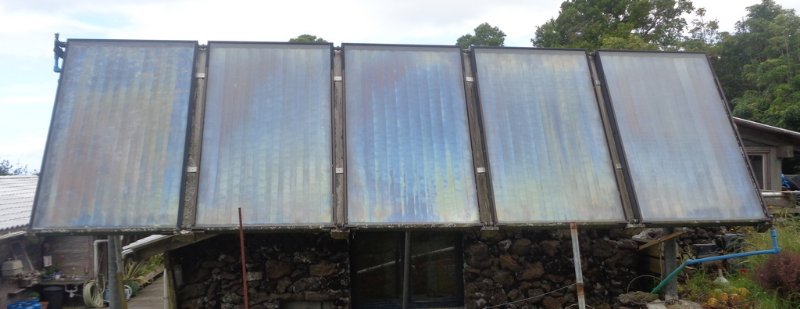

Voici deux clichés pris tout à l'heure (sans soleil ;-) )
Sur le second on distingue la couleur vert de gris du collecteur inférieur.
Merci et bon vent !

aujourd'hui en plein après midi de soleil, la vitre est tiédasse, le cadre aussi... et j'ai l'impression que les fonds ont méchamment claircis.
en plein cagnard, peux-tu poser la main sur les raccords cuivre sans te brûler ? (ce sera plus représentatif que vitre et cadre qui n'ont pas à chauffer).
j'ai eu des vieux caissons giordano c2 dont les vtres étaient cassées, et la peinture disparue, donc absorbeur couleur oxyde d'alu gris/blanc. en thermo, eh ben ça chauffait encore par beau temps.
