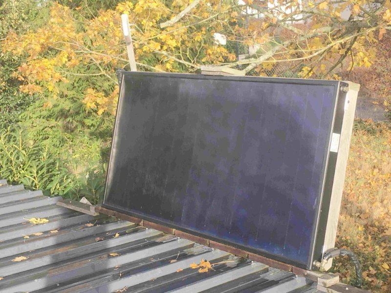

Bonjour j'ai conçu et réalisé ce montage sur mon CESI. Si cela peut intéresser certains.
Pour info il y a eu un reportage et c'est paru dans la revue "La maison écologique" de Septembre dernier.
Intérets:
Eté: éviter les surchauffes . Ou réduire fortement l'apport solaire en été par sécurité en cas de vacances.
Mi saison: inclinaison moyenne.
Hiver: inclinaison optimale pour rayon incident faible (18°).
Réglage précis avec une visseuse qui actionne une tige filetée. 4 fois par an j'arrive avec la visseuse (qui ne reste pas) et j'incline au besoin en 10s.
Robuste et fiable il est réalisé avec 100% matériaux de fin de chantier de construction de la maison ou faiblement couteux. Bois douglas résistant naturellement à l'humidité.
Si cela peut intéresser. Salutations
Intérets:

Amusant mais c'est une fausse bonne idée.
Au final ce genre de systeme fini toujours en position fixe dans une position quasi verticale.

Et au 1er coup de vent sérieux, tu le retrouves 20m plus loin au sol.....

Exactement.
Le top du top, sur facade, quasi à la verticale (au moins 60°)°, fixe, à la bonne hauteur sous un deport de toit pour etre protégé des élements et du soleil en plein été.
La logique bioclimatique appliquée au capteur.

Pour l'inclinaison, je dis pas.
Par contre, je reste septique quand à la technique utilisée.
Remarque, j'ai bien posé un panneau solaire accoudé à un banc dans un couloir de vent... sans que le truc s'envole. Je suis joueur.
Avec un panneau à eau... je serai moins joueur.

En fait, tel que illustré, et sans être sur site, c'est pas forcément formateur (pour l'intérêt général).
La capture de magazine est frustrante.
Mais surtout la photo montre la fragilité de l'ensemble face à une tempête. C'est peut-être super costaud tel que tu l'as réalisé, mais sans plus de détails ça laisse supposer au béotien qu'avec deux charnières et un peu de bois, l'affaire est dans le cul de l'âne.
Vu la triangulation, la fixation en rive me parait très sollicitée.

C'est ingénieux et ca a le mérite d'avoir été essayé.
Souvent ce que l'on a vu passé ici sur le forum avec des essais de mouvements sur des panneaux thermique c'est que dans le temps les raccords n'apprécient pas forcément et des fuites arrivaient sur ces points ou le mouvement cré des contraintes de torsion , donc a voir dans ton systeme dans le temps ce que ça va donner.

Une autre personne avait utilisé des cornières en métal avec des goupilles. Ce montage semblait plus résistant aux intempéries;. Mais ne permettait pas de réglage fin (ce que permet la vis)

Ce montage peut être intéressant pour un panneau photovoltaïque. Ils sont relativement légers, le fil électrique est souple, et été comme hiver on cherche un rendement maxi.
Par contre comme les autres je ne suis pas convaincu de son utilité pour le thermique. Il faut optimiser pour l'hiver et éviter les surchauffes en été.
Chez moi quasi à la verticale sous un déport de toiture qui fait un peu d'ombre en été, c'est top, mais peut être qu'à Rennes c'est une autre histoire.
