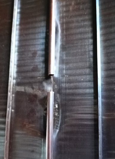

oui, j'ai bien tenté du decapant classique, sous forme de pate, apres avoir fait paille de fer/ papier de verre, comme d'hab, mais ça ne marchait pas.
L'acide chlorhydique a rendu le cuivre hyper propre, d'un rose vraiement nickel, et là, l'étain à pris direct.
Par contre, j'a du decollee quelques centimètre du tuyau de cuivre de la feuille (ça a l'air d'etre soudé par point eletriquement)
Le bout coupé :
Capture d’écran du 2026-06-22 18-16-46.png (116.07 Kio) Vu 90 fois
vu d'ensemble, avec le decollement de tuyaux de la feuille de cuivre:
Capture d’écran du 2026-06-22 18-17-06.png (357.82 Kio) Vu 90 fois
