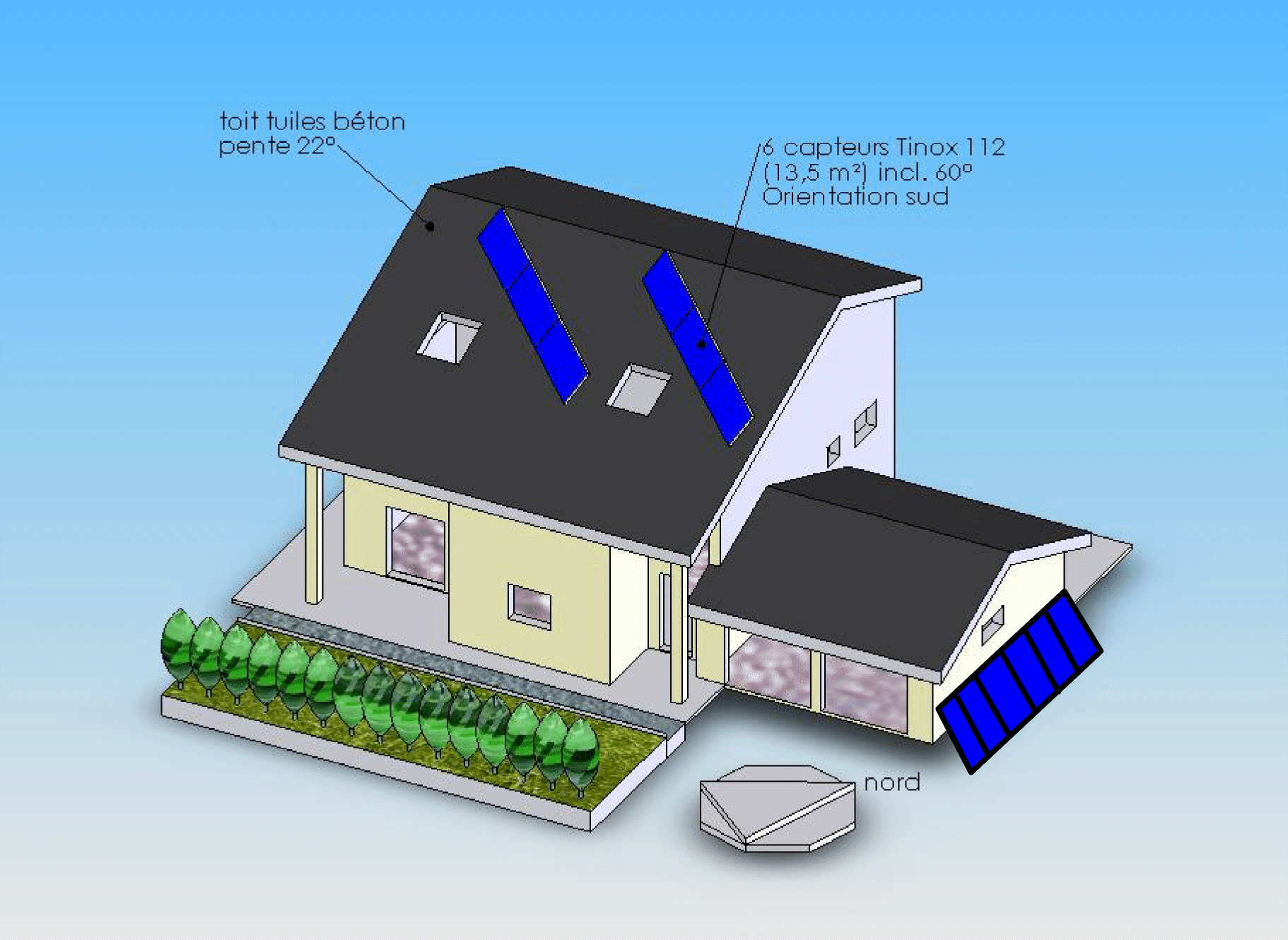

Pour reprendre une remarque faite précédemment, je vous fait part de ma préoccupation sur l'orientation de mes futurs capteurs (APPER 2108 ou LG 112). J'ai une orientation 47° sud est et un toit dont la pente est de 22°. Ma solution serait la suivante :
- Projet Inclinaison panneaux plans
- maison42.jpg (66.23 Kio) Vu 2412 fois

Je précise que l'idée est de faire du SSC pour relayer une chaudière fuel.

et pourquoi pas comme çà?
ce serait plus simple, plus facile et plus esthetique.
enfin bon, les gouts..........

c'est une boussole qu'il y a parterre
Alors la, cela change tout. :?
Ne pourrais tu pas les placer sur l'autre pignon avec une inclinaison ?

Au sol, c'est effectivement une boussole (virtuelle)
La pose sur le pignon est impossible pour deux raisons :
- 3 fenêtres en quinconce
- masque en hiver à cause d'un arbre et de la maison du voisin...
Un installateur que j'avais consulté m'a dissuadé de faire du SSC en utilisant la pente et l'orientation de ma toiture. Seul du CESI était possible selon lui, et encore, en augmentant la surface pour avoir un minimum de rendement (12 m² en panneaux plans).
Mon souci est surtout par rapport au vent, car côté nord je suis bien protégé (colline), mais pas côté sud et ouest.
De toutes façons, j'envisage de réaliser moi-même les supports en acier inox.
La hauteur au pignon est de 8 mètres environ. Dans la configuration du dessin, je n'ai rien qui dépasse du faîtage, donc la hauteur de la maison ne varie pas.
