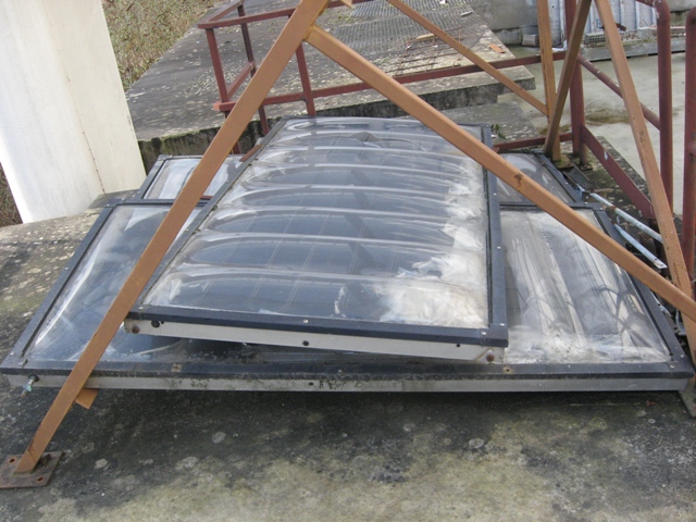

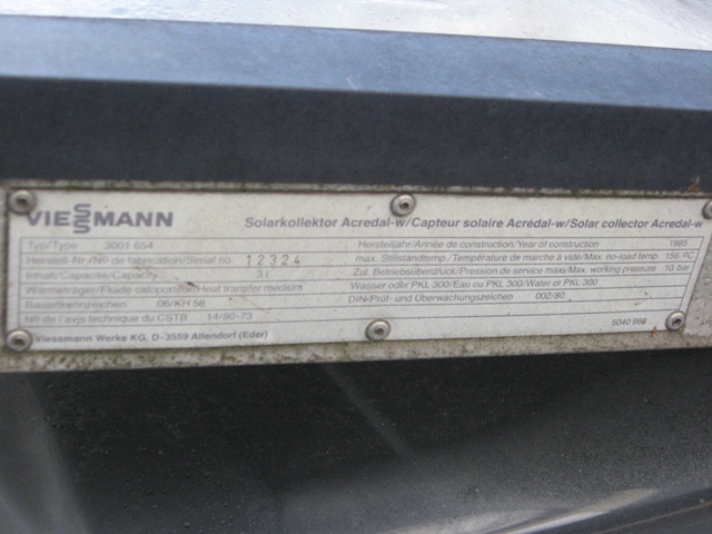

Perdus au fond d'un centre de formation, 3 capteurs Viessmann 3001-654
- la caisse est bonne
- l'iso sûrement à changer
- les "vitres" (en fait du plexi ondulé) à changer également.
- Collecteur en serpentin.
- absorbeur (matière ?) apparamment peint et prenant en sandwich le serpentin
Dimension 2mx1m,
Merci por vos infos ;-)

Que du bon pain à pas cher.
Elles sont loin les années 85..

D'après ce qu'on en voit, la T° de stagnation est à 156°C. Par ailleurs, s'ils sont dehors depuis longtemps, il ne semble pas y avoir d'humidité à l'intérieur et c'est un gage de qualité...

Il y a de la récup dans l'air :roll: Thermitch ne pert pas de temps.Ils sont étrange les panneaux .Je me demande si un double vitrage de récup ne serait pas meilleur que le plexi non?????

Le plexi serait effectivement avantageusement remplacé par du vitrage.
D'ailleur, si on ne voit pas de trace d'humidité, c'est parce que le plexi est cassé ... ils respirent bien les panneaux ... c'est pourquoi je suis sûr que l'isolant est à changer ;-)
J'ai rien fouillé du tout Patoche ... je passais et ils se sont jetés devant mes yeux.
Tu connais ... l'oeil du manouche :lol:
