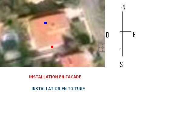

Bonjour et tout d abord merci pour vos reponses.
Je sais que mes 2 options ne sont pas top mais ce sont les 2 seules possibles.
Au sol à 70° côté sud, je me retrouve avec des masques trop importants surtout en hiver.
J ai bien pensé à la position façade avec du pied, genre 70°, le problème, c est l esthétique que cela engendre, vraiment pas top!!!
Autre précision, j ai un peu de mal à calculer l exposition exacte de la façade et du pan de toit concernés, j essaie de joindre une photo de ma maison vue du ciel (merci Google earth), si l un d entre vous peut, avec ça, me calculer les orientations précises des 2 possibilités que j ai, ça me rendrait un ENORME service.
S il y a un autre moyen, plus simple de le faire, je suis preneur... rien trouvé sur le net jusqu a présent.
Merci d avance pour votre aide precieuse.
A suivre......

A partir de ta photo (en décalquant l'écran et avec un rapporteur), je trouve pour l'orientation de ta façade Sud -14°, mais le simulateur Tecsol ne prend pas en compte les valeurs négatives; seules les valeurs entre 0° et 180° sont admises, donc dans ton cas je dirais 76°.
Quelqu'un peut-il confirmer ma façon d'interpréter cette spécificité de Tecsol?
Une autre façon d'avoir l'orientation d'une façade consiste à utiliser le cadastre en ligne: http://www.cadastre.gouv.fr/scpc/accueil.do
Une fois que tu as ouvert la feuille qui te concerne, tu vas dans outils avancés/mesurer/mesurer un gisement
avec cet outil, tu mesures l'angle en grade par rapport au nord (pour mémoire, 360° <> 400 grades)

Merci cher ami pour cette reponse rapide et au combien utile.....
Je viens de faire les operations sur le site du cadastre et j obtiens
FACADE SUD (schematisée en rouge) 78.4 grades soit 70° sauf erreur de ma part
et
FACADE DE GAUCHE (coté ouest, schematisée en bleu) 378 grades soit 340° sauf erreur de ma part
Question bête à suivre...
Ces données sont par rapport au nord, commment faire pour les interpréter par rapport au sud???? Retrancher simplement 180°???
Merci encore pour le débutant que je suis....
et

Lorsque tu as mesuré sur le cadatre, tu as obtenu l'angle que fait ta façade avec le nord (70°).
En retranchant 180° tu obtiens l'angle que fait ta façade avec le sud (-110°)
Une façade est dite orientée au sud si elle reçoit des rayons du soleil venant du sud perpendiculairement.
Donc l'angle que fait une façade plein sud avec le sud est de 90°.
En générale on donne l'orientation entre -180° et +180° en passant par -90° (plein est), 0° (plein sud) et +90° (plein ouest).
Dans ce cas, on considère que l'orientation de ta façade par rapport à une façade plein sud est 90-110=-20°
Dans le cas de Tecsol qui ne prend que des valeurs entre 0° et 180°, je ne sais pas.
Soit il considère que Est et Ouest sont symétrique, dans ce cas plein sud=0°, plein nord=180° donc pour ta façade c'est 20°.
Soit il considère plein Est 0° et plein Ouest 180° donc pour ta façade c'est 70°
Ce serait sympa que quelqu'un m'éclaire pour Tecsol.

tu cliques sur orientation du plan qui est en bleu
