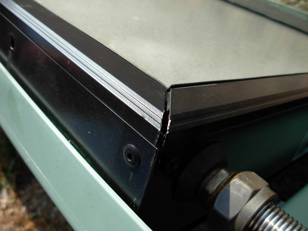

Si tu trouves comment démonter proprement ces *µ$*!!#@ de capteurs tu nous le diras !!!
J'avais essayé de remettre en place un cache qui avait bougé à cause de la dilatation, sans succès... Je reste convaincu que c'est de ce côté qu'il faut attaquer la bête: Déboîter les caches (le plus difficile), je pense que joint et vitre doivent rester sur le cadre, retirer ceux-ci, faire sauter les rivets, ouvrir...
