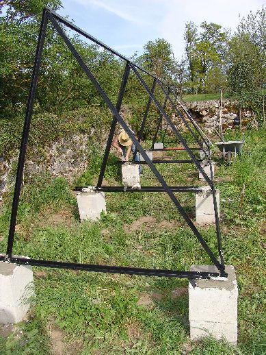

re moi,
bien sur ils ne sont pas montés verticalement? quoique ? tu entends quoi par là?
vertical à 90° ou en position verticale donc la base fait 1.25m et la hauteur 2m..mais inclinaison 60°.....................moi pas suivre toi!
je rajoute 3 photos ,l'installation de jack87.....il est débordé ,donc je ne lui demande même pas ça permission....
bonne lecture
bonne lecture
- redi-50-2.jpg (68.53 Kio) Vu 1143 fois
- redi-50-1.jpg (89.96 Kio) Vu 1143 fois
- redi-60-3.jpg (82.87 Kio) Vu 1144 fois
- ROCHA 84
- Messages : 666
Merci pour les photos, c'est exactement un type d'exemple que je recherchais . Horizontal, vertical , et si je parle de mode portrait ou paysage ? c'est plus compréhensible ? encore faut il maitriser les codes des modes d'impression informatique
Ne serait-il pas possible de définir un code qui serait compris par tous ? Il en va de même pour l'angle d'inclinaison 45°, 60° par rapport à quoi ? l'horizontale? Là aussi, il y a beaucoup de malentendus, je ne parle même pas de la confusion souvent rencontrée entre poucentage et degrés d'inclinaison
Revenons à mon cas, la base du panneau est bien le côté qui mesure 1.25m.

ok rocha 84
pour l'angle à 60° ne pas confondre avec pourcentage de pente
tu vas sur le logiciel calsol tu cliques sur l'inclinaison,ils ont fait un dessin
tu ne peux pas te tromper.....et je ne parle pas de l'albédo....cherche sur calsol
pour l'orientation ,c'est toujours par rapport au sud ....si c'est à l'est ,c'est moins 30 ou moins 60
à l'ouest rien de nouveau...mince ç'est pas le meme sujet +30 ou +60° et la aussi ce sont des dégrés (pour le moins et le plus c'est peut etre le contraire ....c'est expliqué)
si on met les panneaux plein sud ,ils ne verront le soleil que de 90° à 270°
http://ines.solaire.free.fr/chaufsol.php
bon je vais t'embrouiller sur calsol il faut choisir la ville ou centre météo le plus proche de chez toi....le logiciel en chauffage est pessimiste..il me donne pour mon habitation (96m²) 18 000 kw par an avec 100 l d'ecs par jour
je n'ai jamais dépassé 1500 litres de fioul ce qui fait avec la perte du au rendement chaudière à peut pres 14 000 kw a 14 500 kw
les panneaux 2510 se montent à la verticale base 1.25m mais yves guern les à montés sur le grand champ (base 2m)
