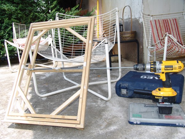

voici les photos de la maquette en bois et pour le film du bazar en mouvement, il faut taper su YOU TUBE dans la barre de recherche "PHOTO 322" la qualité est pourri mais on comprend le mecanisme

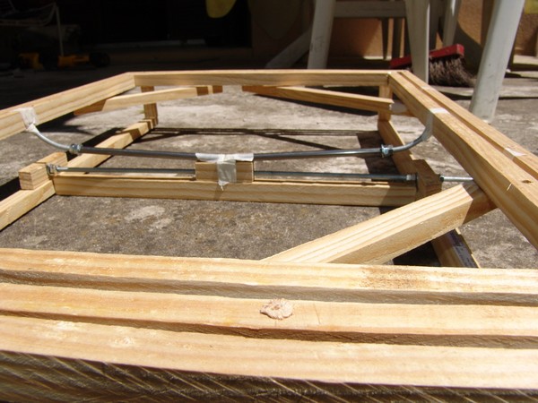

Message par nrjsolaire »
vue de face
on voit la tige fileté motrice qui fait avancé un chariot en bois dans lequel j'ai coincé 2 ecrou sur ce chariot sont fixe la base des 2 verins et le haut de chaque verin lui est fixe sur leur cadre respectif

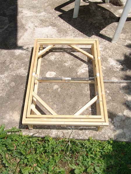

vue déplié

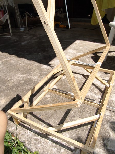

le système prêt à fonctionner
pour le voir bourger c'est sur you tube.

le système tourne mais ne me donne pas entiere satisfaction en effet le panneau ne se lève que de qque degrés or je souhaite atteindre au moins le 60° d'angle
tous le mecanisme avec les cadres, ca je garde, je vais modifiier les verins pour que les panneaux puissent se lever plus haut.
