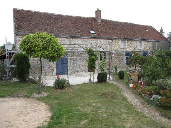

Voici la face "ensoleillée" du futur chantier à venir .

Je ne vais pas te faciliter ton choix puisque à l'opposé des orientations que tu dessines :-?
Ton toit me semble avoir un super cachet, je n'y toucherais pas. Peut-être revoir quelques tuiles.
Si tu dois le démonter pour la charpente, je te suggère de conserver les tuiles pour les remettre après, et d'en profiter pour pouvoir mettre 25 à 30 cm d'isolation. D'ailleurs à ce propos, quel est le niveau de consommation pour le chauffage ?
Je vote donc pour l'implantation dans le jardin.

Sympa à vous de vous préoccuper de l'esthétique!
Ne pas briser le cachet "ancien" de la maison. C'est important pour moi. Si on peut conserver une authenticité du lieu, en posant les capteur dans le jardin, juste quelques mètres supplémentaires de tuyau à prévoir.

Oui çà serai vraiment dommage de mettre les panneaux sur le toit, elle est vraiment trop jolie cette toiture ;-)

Le plus simple aurait été de poser les capteurs sur le toit . Mais pour optimiser l'inclinaison, et ne pas dénaturer ma vielle maison, (depuis le temps que je la retape, ce serait dommage), je pense donc les placer au sol . Au sud, leger ombrage quand le soleil arrive a l'ouest, il y a une haie a proximité sur le coté ouest .
