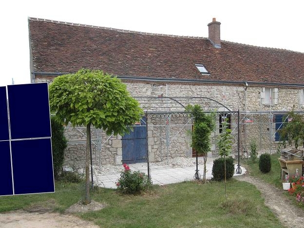

Un petit commentaire sur l'angle de tes panneaux, si tu chauffe d'octobre a mai, pour 1800 litre de fioul par an et que 6 CLS2510, ton angle optimum sera plus près de 45 que de 60 deg...

- remi.450
- Messages : 2589
Bonsoir Chassin,
En regardant ta maison de plus près, je trouve qu'il peut y avoir une implantation intéressante suivant tes projets.
Je pense à la pose de capteur sous la goutière en partant de la gauche jusqu'à la deuxième descente de goutière.
Cela doit être possible de positionner 6 capteurs à 60° soit 10% de la surface de ton plancher.
Les capteurs longs du groupement APPER ne pendraient que 1 m de hauteur au dessus de ta pergola.
Et le moderne se marie très bien avec des maisons anciennes.
On fait bien des super baies vitrées dans les anciennes portes de grange ...

- patoche
- Messages : 1292
Salut Chassin, Tous,
Perso, j'y trouve pas mal les longs sur la facade, en plus t'as l'échaffaudage en place et comme tu rejointes les pierres.....dépèches toi d'réfléchir avant d'en arriver là
Derrière sur le hangar c'est pas mal non plus et 10 m...qu'est ce que c'est. A coté et en hauteur....ça choque.....et pourtant...c'est c'que j'vais faire
.Voilà, c'est juste un avis en passant.
L'plus difficile dans l'choix, c'est souvent du coté d'Madame qu'on l'rencontre
A+, Patoche,

- CHASSIN
- Messages : 19
- Enregistré le : mar. mai 13, 2008 13:17 pm
- Localisation : La CHAPELLE St Mesmin (45)
C'est vrai que'Madam , à son mot à dire, surtout coté esthétique .
Mais elle est tout a fait d'accord pour être moins dépendante du fioul .
La solution évoquée par Rémi450 :Les panneaux entre le bas de la toiture et la pergola ou sur la petite dépendance. Les deux solutions sont envisageables.
A 10HOO cette petite toiture est plein soleil. Reste à voir au solstice d'hiver si la durée de l'ensoleillement est correcte. Pour les calculs de masque, je ne maitrise pas trop . Aussi je préfère le vérifier in situ, le jour J.
Encore quelques semaines à patienter...
