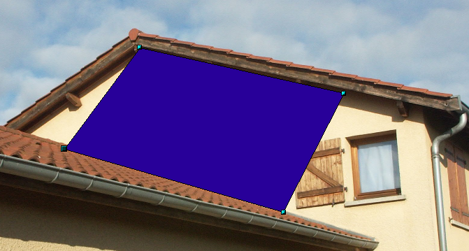

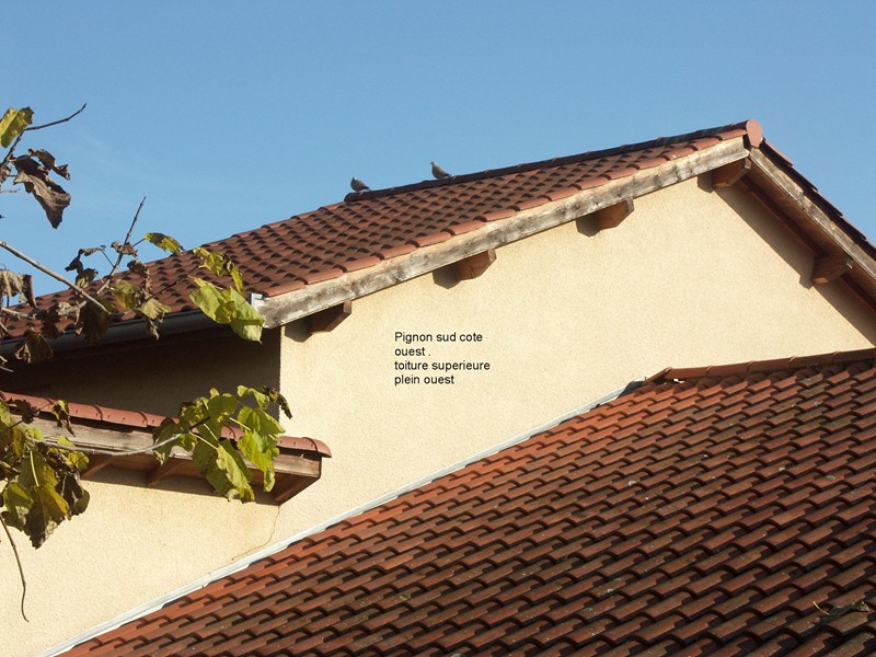

RE Bonjour à tous après mes déboires sur mes messages perdus et un peu d'aide,voici donc qques photos qui illustreront bien le dileme.
Ma situation :quincieux 69 sortie nord de lyon position gps 44° latitude.
Expo de la maison :plein ouset
Vous le verrez sur les photos j'envisage des panneaux sur la toiture superieure,mais comme a l'ouest un complement de panneaux orientes au sud pour chauffage hivernal.
déjà j'ai l'impression d'envisager une usine à gaz.
question :
-comment faire au plus simple.
votre premier avis ensuite viendra le dimmenssionnement.
chaleureusement
christian

et la derniere.
c'est le vrac mais on fera mieux la prochaine fois.
a+ christian
pignon sud 15m.JPG (158.75 Kio) Vu 4114 fois

Je verrais quelque chose comme çà :

Petite question , le matin vous avez beaucoup d'ombre sur la façade sur/ouest ? Il est interessant de regarder a cette saison.
Si ce côté est dégagé de 10 h a 14 h s'est pas mal de regarder pour mettre un ou deux panneaux sur chaque côté branchés en parralele.
Ou pour faire simple 2 ou 3 panneaux en façade plein sud a coupler avec les deux déjà en place .
Salutations

Bonjour a tous.
et merci pour vos suggestions.
plein sud ce serai l'ideal,sauf que j'ai peu de place entre les 2 toits.
autre solution le pignon plein sud completement dégagé mais plus bas avec ombres portées car beaucoup d'arbres.mais je vais surveiller le creneau horaire 10h 14h surtout en cette saison ou les besoin en chauffage sont forts.
autre probleme et il est de taille :les monuments historiques: grosse galere en perspective.il va falloir palabrer comme ils disent la bas.mais bon.
a ce sujet,j'ai vu un post qui disait que si l'on est pas en regard du monument ,les monuments historiques n'ayant qu'un avis consultatif la mairie peut s'assoir sur le refus.
ou se trouve le texte ou la jurisprudence?
je poserai cette question sur le forum adoc.
christian
