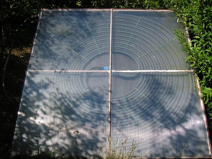

J'ai une expérience bonne avec du PC qui est sur un panneau PC+PEHD depuis 8 ans. Je ne connais pas la marque, mais il n'y a pas de vieillissement visible. Par contre, le traitement UV n'est que sur une face.
Par ailleurs le coefficient d'atténuation est donné pour le panneau, pas pour la paroi. Il est certain qu'il est moins bon que du verre, mais il est aussi plus isolant...
J'essaie de passer des photos.
Cordialement,
cagouilles
Messages : 7
Enregistré le : jeu. janv. 05, 2006 1:34 am
Localisation : Toulouse, 31
Message par cagouilles »
La photo était trop grosse, voici la version réduite !
Panneau de 2x2m, vitre en PC, support bois renforc? de m?tal, 100m de PEHD 32mm, isolation volontairement imparfaite en polystyr?ne.

Merci, pour cette expérience positive avec du polycarbonate.
Que ce soit pour les vérandas ou les protections de piscine ce matériau est de plus en plus utilisé. Ce devrait être un bon point.
Mais un argument négatif est la tenue en température. Le polycarbonate est donné pour une température maximum de 115°C, et on admet généralement que la température de stagnation de capteurs plans peut avoisiner 200°C. Sur l'absorbeur c'est sûr car mesuré, mais sur la face interne du vitrage, qu'en est-il?, je ne sais pas répondre. Est-ce cette température importante qui ferait jaunir prématurément le polycarbonate?
Dans votre cas, peut on expliquer cette bonne tenue du polycarbonate par le peu de réflexion du PHED ou l'isolation faible du capteur qui dissipe bien les surtempératures?
