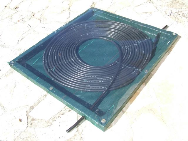

le PE, pas PER peut faire simple et pas cher (voir la photo et le lien)
sinon mon fils pour sa piscine a réalise avec mon aide un simple capteur plan sans soudure de 2m2 pose a 20° il chauffe la piscine hors sol pour les enfants sans soucis.
il est en dérivation sur le filtrage, commandé par un simple thermostat.
cela prolonge en Picardie de deux mois l'utilisation de la piscine
http://www.autoconstruction.info/Chauff ... ?artpage=1
http://www.soleoil.fr/chauffeeau.htm

- 02 [640x480].jpg (53.92 Kio) Vu 3464 fois
