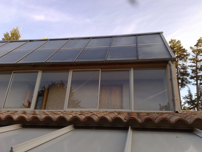

suite photo ensemble des capteurs

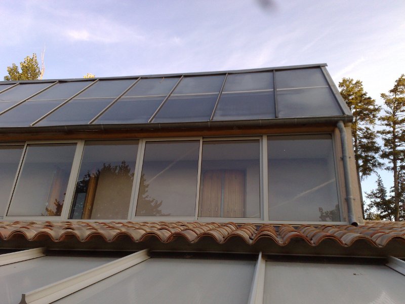

suite

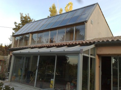

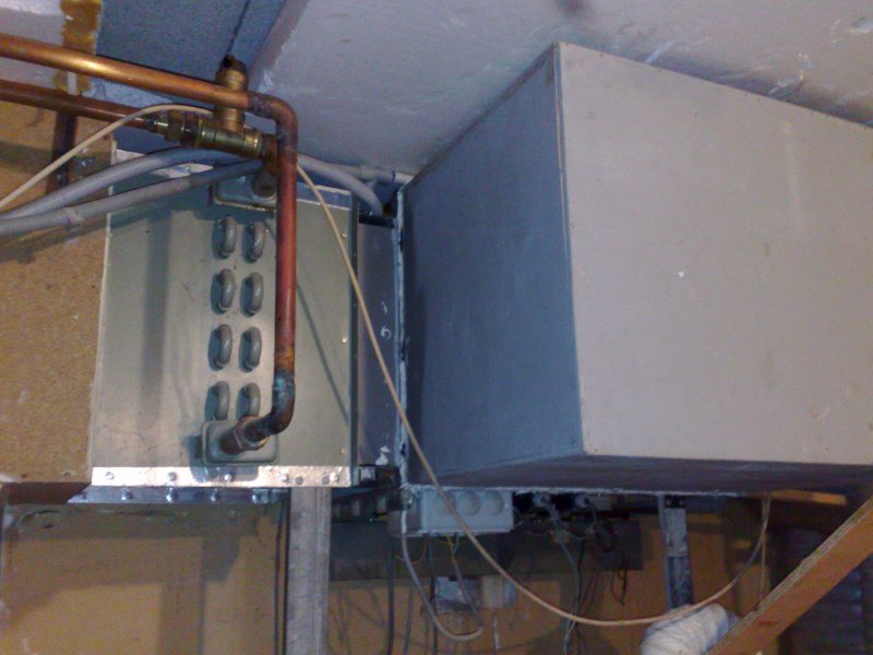

suite vue générale
