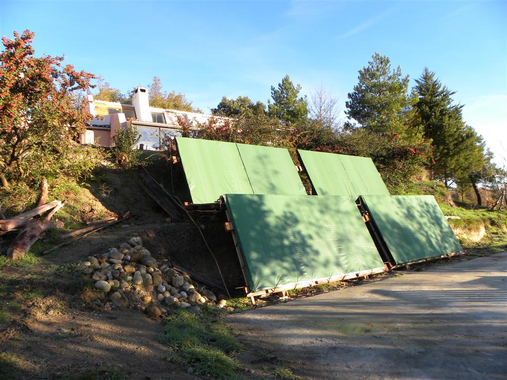

Si je peux apporter ma contribution, j'ai essayé de faire simple et bon marché :
Bâches assez lourdes (240g) avec œillets tous les 50 cm environ, attachées sur les côtés et en bas par des sangles caoutchouc (vieilles chambres à air)
coût brico du coin : 56€ pour l'ensemble des bâches de 3mx 5 environ qui s'adaptent très bien à une série de 3 panneaux GM.+ quelques accessoires et quincaillerie déjà dans l'atelier)
il suffira de les tirer/rouler par le haut en décrochant les sangles et de les stocker derrière les capteurs.
Il est prévu d'occulter le bas quasiment tout l'été. ( 2 modules de 3 GM
Bon, ils disent: traitement antiUV, on verra bien la durée, la dépense n'est pas très importante..
Pour l'instant elles vont passer l'hiver sur les capteurs car ils ne seront mis en service qu'au printemps prochain.
je précise : vraiment très peu de prise au vent car les capteurs sont plein sud et bien adossés à la pente; les ombres: la photo est prise à 8h30 le 11 novembre et ce sont des chênes.
Voir les photos.
Salutations à tous.

Pour avoir testé des bâches (j'avais pris du pas cher) je te conseille de ne pas les laisser enroulées derrière les panneaux quand elles ne servent pas pendant un long moment.
Les miennes ont tenu 3 ans seulement avant de partir en lambeaux.
Économiquement, ça reste toutefois intéressant (ça doit coûter moins de 5€ pour 2 panneaux) mais coté écologique, je ne suis pas sur que les petits bouts de bâches emportés à chaque brise soient une bonne idée !
