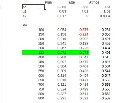

Sur le tableau suivant j'ai refait le calcul du rendement pour 3 capeturs et pour différentes valeurs de Po. Le capteur à tubes de l'article, le capteur GN tinox et le capteur ATMOS pour Dt=30°C. Le tableau des résultats est joint.
Pour les deux capteurs de l'article, on se rend compte que pour les puissances inférieures à 350W/m2 c'est le capteur à tubes qui l'emporte.
Quant au capteur ATMOS qui est commercialisé à 100 euros/m2 il est toujours largement devant.
Où dois-je chercher l'erreur?

Tes valeurs n0 et a1 sont très étranges ou c'est que j'ai du mal à lire le décalage dans ton tableau ???

En fait sur le tableau, le titre des colonnes est décalé légèrement sur la gauche. Les paramètres de base no,a1 et a2 sont les valeurs rapportées à la surface HT dans les 3 cas. Po est la puissance d'entrée et la formule appliquée est n=no - ( a1 x DT / Po ) - (a2 x DT^2 / G).

les valeurs que tu donnes sont celles rapportées à la surface d'ouverture. Dans l'article on calcule ces valeurs rapportées à la surface hors tout, et c'est de ces valeurs que je suis reparti en appliquant le même principe à l'ATMOS.
a2 est donné à 0 dans l'article, ce qui favorise certainement encore un peu plus ce capteur.

N0 =0.68 a1 =4.52 pour les capteur plan du groupement rapporté a la surface hors tout
les valeurs que tu donne de 0.36 et 0.53 son celle d'un capteur tube bas de gamme
