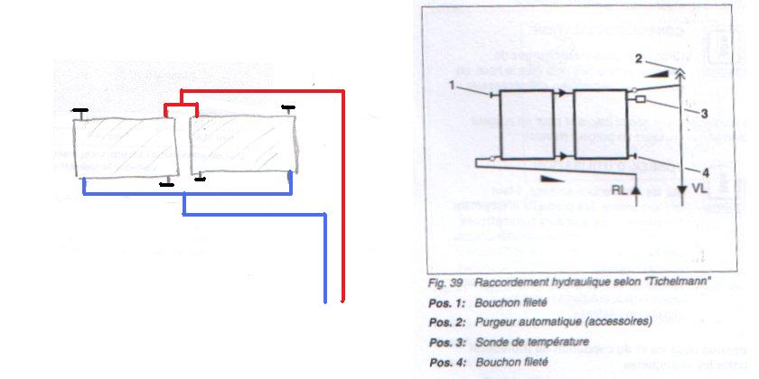

Ca y est je me suis lancé (ECS), j'ai trouvé un kit neuf de qualité (BUDERUS) sur le bon coin. Première tranche de travaux terminée: l'installation du ballon qui fonctionne en électrique pour le moment, et le bonheur de ne plus entendre la chaudière fioul démarrer.

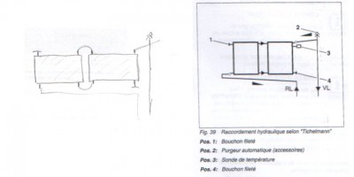

Je pense positionner mes capteurs en "paysage" (horizontalement) pour éviter au maximum l'ombre portée par une lucarne et améliorer le rendement hivernal. Sur le schéma du guide de pose les capteurs sont verticaux. Je n'ai vu aucun Schéma de boucle de Tichelmann dans cette position.
Quelqu'un peux me dire si mon schéma est correct?
Merci d'avance
