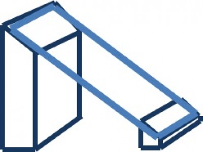

Mon idée actuelle est de faire faire un support par un maçon et c’est maintenant que je suis preneuse de toutes vos expériences. J’ai cherché (brièvement et avec des mots clés) des messages concernant les supports des capteurs plans sur votre site…. Je n’ai rien trouve ! Pas de supports construits en parpaings ? Pourquoi ? J’ai bien l’idée que l’implantation habituelle en France reste le toit ou alors le mur mais chaque fois que les capteurs sont places sur une surface plane, c’est un support métallique ou en bois.
Y’aurait-il une frilosité pour la maçonnerie ? Ou alors une contre-indication quelconque ?
J’attends vos commentaires avec impatience, voici le type de support que j’imagine de faire faire:
En noir, la maçonnerie, en bleu le capteur. (Pour fixer le capteur sur un mur, je ferai faire sur mesure des pattes en métal par un ferronnier du coin).
Dés lors que le support est suffisamment stable et résiste aux intempéries, je pense que la nature des matériaux importe peux. La maçonnerie n'est pas couramment utilisée surement parce quelle représente un coût supplémentaire, est de nature plus "définitive" et difficilement modifiable.

Bonjour a tous,
Bonjour Novami et bienvenue,
Tiens, c'est curieux... mais pourquoi pas ?
Moi, je vois deux inconvénients :
1- le poids (probablement plus lourd qu'un support métal)
2- difficulté si on veut adapter l'inclinaison.
et un avantage... c'est indestructible (ou presque)
Amitiés

Bonjour et bienvenue Novami
Des capteurs Turques, quelle marque ?
Il y a des chances que ce soit des Solimpecks, comme ceux que l'on propose au groupement.
Support maçonnés : pourquoi pas et pas de problèmes particuliers avec même l'avantage de ne pas avoir à calculer de lestage.
Pour les pattes de fixations, je pense préférable de les faire en alu (je présume ici que le cadre des panneaux est alu) ou tout du moins de faire attention au couple électrolytique.
Pour faire simple si tu ne sais pas ce que ça signifie, c'est que deux métaux différent en contact peuvent amener de la corrosion en milieu humide.
Donc si les métaux sont différents, il faut veiller à ce qu'il ne se touche pas.
Tu peux glisser des cales en plastique par exemple

Je vous remercie pour vos conseils. Ici le prix de journee d'un macon est de 10 a 15 euros, le sac de ciment a 7 euros et les briques creuses ne sont pas cheres. Le macon apporte la truelle et nous fournissons le reste. C'est sympathique!!!

Salut, merci de m'y avoir fait penser. Je vais reflechir a modifier l'inclinaison en soulevant le haut du capteur, il y a assez de mou sur l'arrivee du circuit en cuivre pour relever sans refaire les soudures. Je partirai avec une inclinaison identique aux supports des capteurs a tubes, puis j'eleverai de quelques centimetres pour voir l'incidence .... apres ces tests je pourrais revoir la construction de maniere definitive.
Nous les francais, nous voyons rouge lorsqu'il faut demolir un peu pour modifier, ici c'est le jeu national, on fait faire des travaux chaque annee, on change les ouvertures des maisons, on rase pour recommencer. Les marocains m'ont appris a faire des gros trous dans les murs, alors je ne recule pas devant une construction suivie d'une demo. Nous avons deja demoli un socle de 80X80x80 cm qui supportait une parabole sur le toit.
