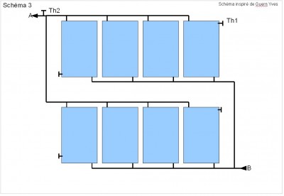

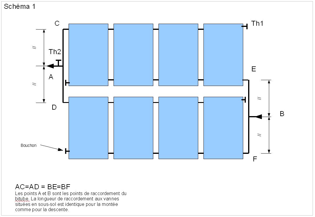

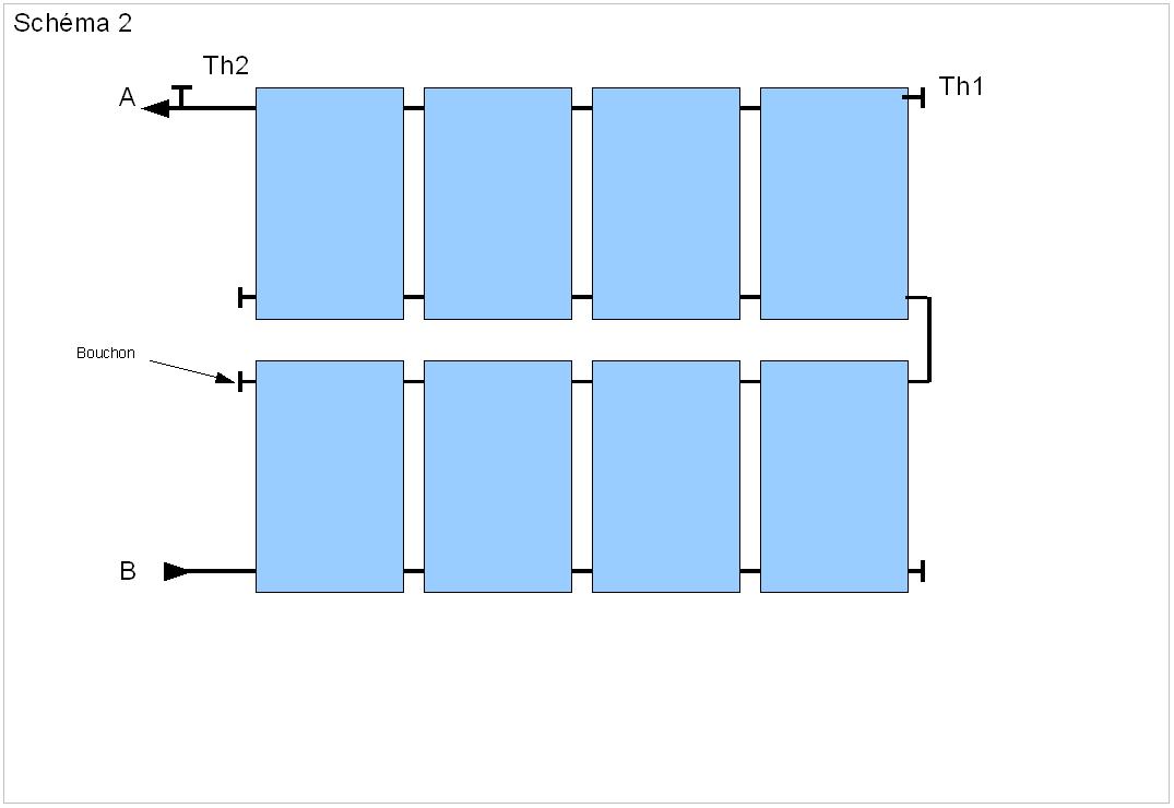

Quelques questions concernant le raccordement des panneaux. Dans les trois schémas, il me semble que je suis bien en Tickelman puisque le fluide parcourt la même distance entre le point A et le point B.
Quel est celui qui est le mieux adapté ?
Dans le premier schéma l’arrivée et le départ sont au milieu du champ formé par les panneaux. Est-ce que cela pose un problème d’écoulement des fluides ?
N’y a-t-il pas un déséquilibre entre ce qui monte et ce qui descend ?
Puis-je utiliser ce même branchement dans le schéma 2 ?
Concernant la mesure de la température faut-il placer le capteur en Th1 ou en Th2 ?

Bonsoir a tous , Bienvenue Germain
Dans tous les cas , sonde en th2 , il faut quelle soit influencée par le flux
Je te deconseil de mettre quatres capteurs en serie/paralelle , le schema 3 est correct sur le papier mais ne sera pas equilibrer de toute façon
Pour te faire ton idée ,

Sans hésiter, le schéma 3 est le plus équilibré, puis le 1 et enfin le 2.
Comme le dit François, évite de mettre trop de capteurs en série/parallèle, le débit est plus faible dans ceux du milieu du groupe.
Je suis mal placé pour te dire ça, j'en ai 6 branchés comme cela mais ce sont des capteurs du premier groupement d'achat avec des pipes d'absorbeur en 6/8mm ce qui expliquerait en partie que je n'ai pas noté une baisse de rendement aussi terrible que ce que les calculs prédisaient.
Autre explication: la conductivité thermique du cuivre de l'absorbeur n'est pas prise en compte dans les calculs et celle-ci n'est pas négligeable par rapport à celle de l'eau (390 / 0,6W·m-1·K-1) et doit fortement contribuer à l'échange thermique.

tu vas à cette adresse dans ce forum, tu as le tickelman pur et dur
le reste n'est pas du tickelman......
bonne lecture
greg
http://forum.apper-solaire.org/viewtopic.php?p=6211
message 558 de yves guern fichier à télécharger.
on part d'une nourrice et on distribue aux bas des panneaux
réception en haut idem jusqu'à la nourrice
le schéma est bien fait.....
