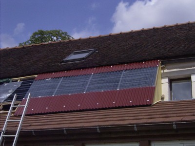

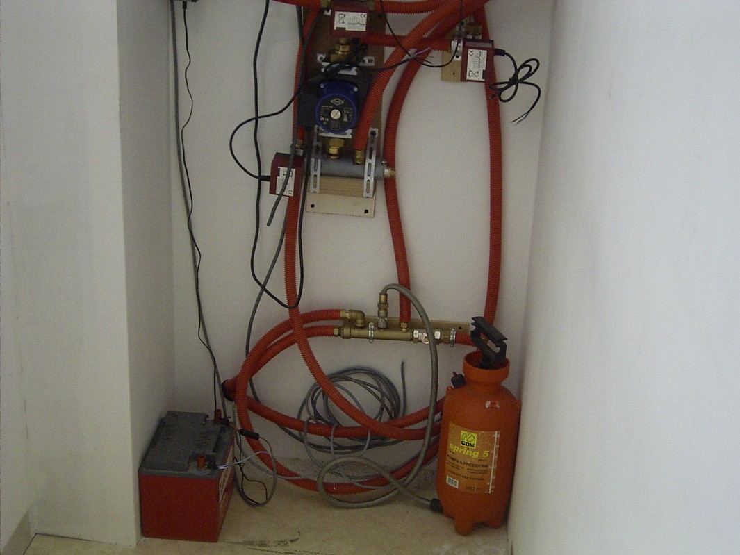

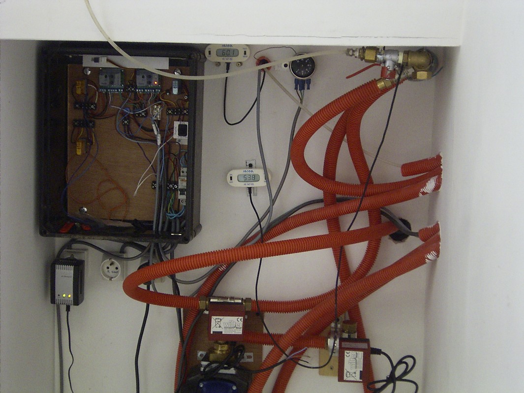

bonjour, quelques photos de mon chantier
victorie
Messages : 38
Enregistré le : lun. août 15, 2011 9:21 am
Localisation : 89
Message par victorie »
bonjour, j'ai relevé 58 degrés au ballon ecs le 2 septembre.
j'ai finis de couvrir mon capteur en tôle ondulée polycarbonate.
a noter que le pehd se dilate beaucoup donc il faut le prévoir
pour qu'il ai de la place pour bouger si non il prendra la forme qu'il pourra
et ça forcera quelque part.
cordialement jc
