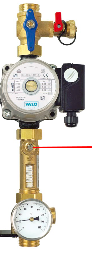

J'ai installé un kit du groupement il y a quelques semaines, et ça s'est très bien passé, tout marche bien. J'en ai commandé un autre, le même, pour ma maison cette fois ci, et tout à l'heure, en le remplissant, j'ai un problème.
J'ai un capteur plan tinox, du bitube inox, un groupe de transfert 2 voies Tacosol ZR. Capteur et ballon sont au même niveau.
Je remplie donc par le haut mon circuit (entonnoir et tuyaux souple depuis le premier étage), et je constate que même après remplissage, la partie gauche du groupe de transfert avec le dégazeur reste vide. Le panneau est plein (il déborde par le haut), mais le tuyau du départ chaud reste vide.
J'ai mis la pompe en route, mais au bout de quelques temps, je constate qu'elle chauffe, et qu'elle ne fait pas tourner le liquide, comme s'il y avait un bouchon dans un tuyau. d'ailleurs, la vis de purge située sur le dégazeur peut être dévissée complètement sans qu'il coule du liquide.
Autre bizarrerie, la pression de mon vase est de 1.5 bar, mais celle de la station reste à 0.
Alors si vous avez des idées, je suis preneur. Merci d'avance

Bsoir,
tu as certainement un bouchon d'air ds le circuit. Ne fais pas tourner le circulateur sans eau tu va le cramer.
Il faut faire le plein du circuit par le bas avec une pompe sur perceuse par exemple et le purgeur d'air au point haut de l'installation fera sortir l'air par le haut.
Il faut que tu ai 1.5 bar au mano du coté liquide.

La pression de 1.5 bar dans le ballon est la pression d'une vessie gonflée qui est dans le ballon .
Tu peux donc avoir une installation vide et toujours 1.5 bars dans le ballon.
Il faut remplir l'installation avec deux solution :
si tu tourne à l'eau de ville (bien sur risque de gel) tu utilise la pression de l'eau de ville, tu monte à 1.9 bars à ton manomètre de la tacanova. Tu fait tourner ta pompe et tu purge en point haut (normalement la tacanova a également un piégeur de bulle sur le retour). Toujours surveiller la pression car en dessous de 0.7 tu risque de casser la pompe.Petite astuce , se n'est pas rare que l'aire se mette dans la tête de la pompe , ne pas hésiter a deviser la grosse vise qui est sur le tête de pompe si elle fait un salle bruit.Même si elle se devise totalement tu ne risque rien juste une petite fuite le temps de resserrer.
Si tu tourne en glycol tu faut comme toutes les personnes du forum tu utilise un pulvérisateur de jardin pour monter en pression.Pour le reste s'est comme au dessus.
Ne pas oublier que 10 m de haut égale 1 bar de pression en bas , si tu remplie depuis le premier étage soir environ 3 m de haut tu n'a que 0.3 bars !!
Bonne journée
