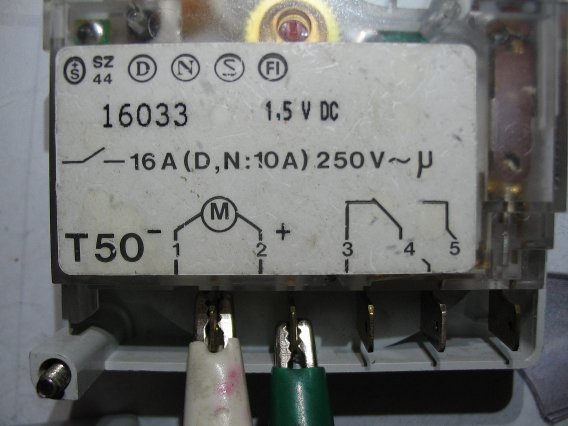

Ayant travaillé dans ma jeunesse chez Flash à Saverne en Alsace, je connais bien la gamme des programmateurs de chauffage à pile.
On ne trouve que ces modèles d'occasion, l'horloge est un module que l'on peut dévisser par les deux vis en façade de cette dernière.
L'horloge mécanique à quartz s'alimente avec une pile de 1,5V et dispose d'un contact repos/travail 16A isolé. Des taquets permettent de programmer par 1/4 d'h sur 24H.
(Attention en démontant un programmateur 230V cela n'est pas valable car le moteur est souvent un synchrone relié au 230V par une capa !)
rechercher "programmateur Flash"

A l'arrière de l'horloge figure une étiquette avec le brochage (voir image jointe) bien repérer la mention 1,5V DC et + et - sur le symbole du moteur
