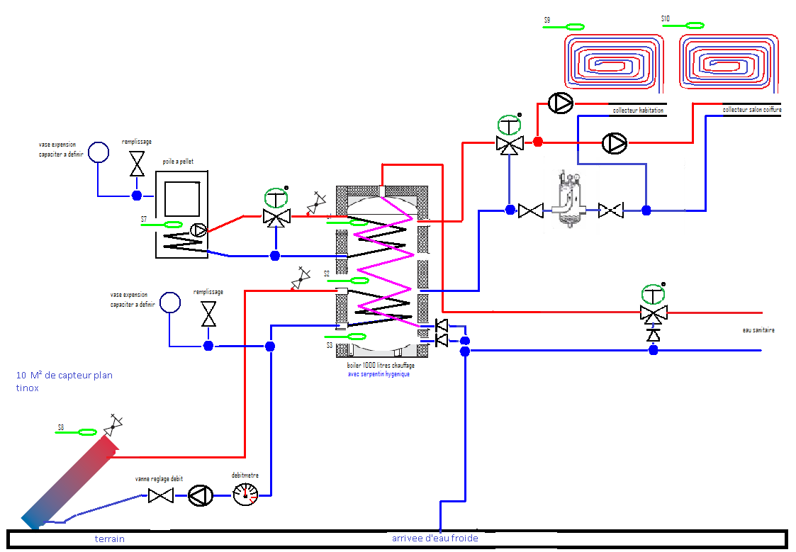

voila apret choix et renseignement du matos que je pouvait me procurer voila le schema qui en resulte dite moi se que vous en penser

Bonjour evo-2 et tous,
Attention il manque toujours la vanne d'isolement au bas du ballon (du moins elle n'est pas representée :-) )
La connection du ballon à l'eau froide sanitaire est la pour le remplir, après il faut isoler.
Pour le circuit primaire, entre les capteurs et le serpentin Bas du ballon, tu ne précises pas le type de circuit choisi.
Si il est question d' autovidange avec capteurs plus bas que le ballon, la représentation n'est pas bonne.
Tu n'as pas non plus représenté les clapets sur la branche froide des 2 circuits plancher chauffant.
Modifié en dernier par Balajol le ven. mai 25, 2012 18:40 pm, modifié 1 fois.

Pourquoi mettre un échangeur entre le ballon et le poele ??
Concernant le volume du vase (si pas d'échangeur supérieur) il sera de 100 litres minimum soit 10% du volume total de l'installation si la température maxi est de 90° et sa place est directement sur le ballon de 1000 litres.
Le retour chauffage en bas du ballon si basse température.
Attention au sens du débulleur qui est dans l'autre sens.
Ne pas oublié de mettre un clapet anti-retour sur chaque retour de chauffage sinon circulation parasite assurée.
L'ECS l'été est assuré uniquement par le solaire ou en plus avec le poêle ?
Car si le poêle tourne en été l'habitation sera un sauna !!!!!
