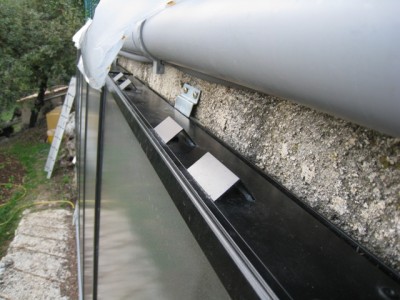

Je tiens à vous signaler les faits suivants:
J'ai commandé et reçu12 panneaux solaires types LM1240 peints, à pose horizontale au mois de mai 2009.
Ces panneaux sont installés et en fonctionnement depuis le mois de mai 2010.
(Je sais, la mise en place a été un peu longue)
Ces panneaux sont de 2 sortes.
Certains sont équipés d'évents ouverts, hauts et bas, qui favorisent l'évacuation de la vapeur d'eau
qui ne manque pas de condenser au sein des panneaux.
J'avais déjà fait remarquer que ces panneaux, devant être posés ( rendement oblige) avec une forte inclinaison,
l'eau de pluie (surtout par vent arrière) ne manque pas d'y pénétrer.
De mon point de vue, l'idée est bonne, mais la réalisation des évents demande à être améliorée.
Les autres panneaux, quant à eux sont équipés de trous, hauts et bas, obturés par des bouchons en caoutchouc
percés de minuscule orifices.
Là, l'humidité emmagasinée n'a aucune chance de s'évaporer.
Je suis obligé très régulièrement de les enlever pour la faire partir.
Cette conception-là est complétement à revoir.
Dans les deux cas, l'isolation est faite à l'aide de laine de verre. Or la laine de verre est, à prohiber absolument en milieu humide.
En effet, la laine de verre a la particularité de stocker l'humidité dès qu'elle est en sa présence ( d'où les pares vapeur)
Il faudrait à minima mettre de la laine de roche ou mieux du polystyrène extrudé, complètement hydrophobe.
Mais le plus grave, et c'est là surtout l'objet de mon mail, est que les panneaux étant gorgés d'humidité, ils sont en conséquence complètement
attaqués par le vert-de-gris, ( oxyde de cuivre). Voir photos
Ils vont non plus être noirs mais verts blanchâtres, ce qui annulera l'effet absorbant du rayonnement.
Je pense également que la peinture qui les recouvrent ne doit pas être d'une très grande qualité.
Je vais donc être obligé de complètement les démonter pour les traiter et les repeindre.
Je trouve qu'après seulement 2 ans de fonctionnement, ce n'est pas normal.
Je précise que ceci ne fait pas l'objet d'1 panneau mais de 12 panneaux, plus ou moins attaqués .
Je fais remarquer également qu'il suffirait de quelques modifications modiques, pour arriver à un résultat correct.
Je vous demande si vous avez eu à faire face à ce genre de problème.

certains panneaux ont peut être des défauts d'étanchéité, mais tous ont des évents mal conçus ! Sauf si on les utilise à plat sur le toit (avec le rendement très mauvais qui va avec!) , la pluie pénètre facilement par ces ouvertures dépourvues de chicanes.
J'ai constaté ce problème dès les premières pluies sur mes panneaux , et j'y ai ajouté deux dispositifs protecteurs: un morceau d'équerre alu posé au dessus des évents crée une chicane et protège aussi des entrées de petites feuilles et aiguilles de pin apportées par le vent, et un bandeau de polycarbonate qui protège le haut du panneau de la pluie (voir photos jointes). Certains panneaux n'ont même plus de condensation. Il faudrait peut être que je remastique le contour de la vitre...???
Sinon, moi aussi, j'ai constaté la présence d'oxydation telle que sur la photo du début, mais depuis 4 ans çà n'évolue quasiment pas, en tous cas pas sur la partie capteur (feuille de cuivre). C'est limité au tube du collecteur en bas de 2 panneaux sur 8.
Une chose est sure: d'origine, et montés avec une forte inclinaison, ces panneaux sont étanches comme un panier à salade. Mais je crois qu'ils sont tous un peu pariels , car conçus pour un montage à faible pente.

IL faudrait modifier les évents, modifier également le parement arrière qui
devrait venir en recouvrement du châssis et non à l'intérieur, dans sa partie basse.
Je maintiens mon avis quant à la laine de verre, qui se comporte comme une éponge.
Même si les capteurs sont parfaitement étanches à la pluie, l'air plus ou moins chargé d'humidité y pénètrera, et par le jeu des changements de T°, il y aura condensation. Celle-ci sera nécessairement stockée, pour partie, dans la laine de verre. IL faut absolument un matériaux hydrophobe tel
que laine de roche ou polystyrène extrudé ( ce dernier résistera-t-il aux fortes T°?).
Même du point de vue isolation, c'est une hérésie, car la laine humide perd ses qualités isolantes.
Quant au vert-de-gris, oxydation du cuivre, il trahit bien un fort taux d'humidité dans les capteurs.
Elle attaque tous les panneaux, que les parties basses, je pense là où il y a le plus d'humidité. Par contre j'ai aussi les feuilles de cuivre qui commencent à être attaquées. Cependant, une meilleure peinture pourrait palier à ce défaut, qui là aussi demanderait un petit coût supplémentaire.
B. Deschamps
Pour Ezza, oui ce sont les mêmes.
Pour Gabori
Tu as parfaitement cerné le problème.
Je suis en rapport avec Solaire Diffusion qui eux-mêmes sont en contact avec
les commerciaux de l'usine. J'essaie de leur faire comprendre.
Notre but à nous c'est bien sûr de chercher le meilleur rendement impliquant
un fort angle d'inclinaison.
Ces panneaux en l'état, ne répondent pas à ce critère.
B. Deschamps
- AD 44
- Messages : 1389
[quote="deschamps"]Je maintiens mon avis quant à la laine de verre, qui se comporte comme une éponge.[/quote]
je partage cet avis.
[referp=79839;quote="deschamps"]IL faut absolument un matériaux hydrophobe tel
que laine de roche ou polystyrène extrudé ( ce dernier résistera-t-il aux fortes T°?).[/quote]
la laine de roche (rockwool) me parait plus adaptée pour ce genre d'application , sa résistance au feu en fait isolant tout indiqué.
En revanche sa résistance a l'eau à tout de même ses limites (de l'aveu même du fabricant) , une présence d'eau accidentelle ok , mais un contact répété avec l'humidité??? A voir... http://www.rockwool.fr/dossiers/faq/iso ... s+de+l'eau
Pour ce qui est du polystrène extrudé ,il n'offre pas (à mon avis) une résistance au feu suffisante pour une telle utilisation. Risque de fonte occasionnant des dégats sur les capteurs, ou pire encore...
