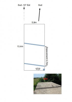

Je poursuis mes recherches et m'oriente actuellement sur 2 champs de capteurs placés l'un derrière l'autre, espacés de 5.7m (afin d'éviter les ombres de la rangée1) et orientés plein sud. L'espace disponible est de 5.8m x 13.4m, (toit plat constitutée d'une dalle béton sur hourdis béton / H environ 3m du sol naturel / sur garages dont 1 avec la chaudière)

Un drain back serait envisageable, en faisant entrer les tuyaux par les murs en dessous, puis en faisant courir les tuyaux "au plafond" (h.plafond -50cm), à l'intérieur des garages. La pente serait facile à obtenir.
Les garages peuvent être très froids (comme cet hiver -4°), je suppose donc que la vidange des tuyaux doit être parfaite.
1/ Une bonne isolation de la cuve drain back est elle suffisante ?
2/ lors de la montée de l'eau dans les panneaux, quel est le risque de gel des tuyaux ? L'extrémité de l'eau risque de se refroidir au fur et à mesure et finir par boucher.
3/ Il me serait possible de construire une pièce isolée dans un recoin du garage (l'idée d'avoir un ballon ECS dans un environnement aussi froid me déplait) ou de déporter le futur ballon ECS dans une pièce "chaude". Reste alors le problème de la réserve pour le chauffage central.
