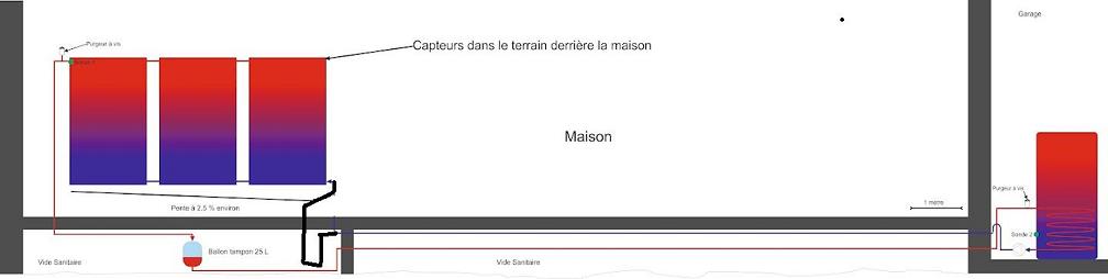

Oui, lorsque je réalise le remplissage du circuit, le ballon tampon joue très efficacement son rôle puisque lors de la mise en route l'air vient s'accumuler et à l'inverse le niveau d'eau revient à son origine lorsqu’il s’arrête ! :-)
Depuis le début, j'ai vérifié que la solution de GUY DELSOL fonctionnait
C'est fort de ce constat que j'en suis arrivé à me dire que le problème survenait avec le temps.

"Je me demande comment réaliser l'évent de la solution de droite : faut-il utiliser un purgeur automatique?" ..... se sont bien deux schéma différant, le mixage est délicat :smile:
tu a choisie celui de gauche, se n'est pas un prob. d'évent, mais de pente et contre pente et niveaux (comme dit plus haut "patoche")
la solution !
tout revoir ou passer au glygly :shock:
avec un croquis (en3D) on gagne du temps, des photo pour quelle doute ???

Ce qui me gene moi, c'est la branche froide qui arrive aux panneaux :sad:
Elle devait suivre la branche "chaude" puis remonter, de facon à ce que les deux niveaux s' équilibrent. (A l'arrêt, le niveau dans la tuyauterie Bleu doit être identique à celui de ta réserve) Si ton schéma est correct, actuellement je ne voi pas comment cela peut se vidanger correctement :shock:
La pente de 2.5 % concerne toute l'installation ou seulement les capteurs??

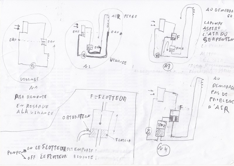

En fin de vidange de l'air est piégé en haut du serpentin cassant le siphonnage
total
le haut serpentin étant au dessus du sol sur le schéma
l'eau reste donc en sortie des capteurs a ce même niveau et peut geler
(sortie capteur ) Une pente en direction du ballon de 25 litres est importante pour amorcer la vidange
Modifié en dernier par fredo38120 le mar. sept. 11, 2012 9:35 am, modifié 1 fois.

C'est une purge manuelle pour le remplissage initial des capteurs, ensuite toujours fermé. (je me suis mal exprimé en parlant de purgeur à vis)
La pente est de 2.5 % environ au niveau des capteurs et bien plus importante des capteurs au ballon tampon.
Attention ce qui est mal représenté sur mon schéma c'est l'orientation des capteurs car pour des raisons de compréhension je les ai dessinés parallèle à la maison alors qu'en réalité ils sont perpendiculaires à l'axe : "ballon tampon <-> échangeur". Ainsi il faut bien comprendre que les tuyaux (chaud & froid) qui sorte du vide sanitaire pour rejoindre les capteurs sont dans une même tranchée côte à côte. Seulement le tuyau chaud est plus long que le froid.
Ainsi je peux répondre à BALAJOL en lui confirmant que les tuyaux se suivent et sont au même niveau.
Ce matin en lisant vos différentes remarques, je me demande si le principal souci ne proviendrait pas du fait que le ballon tampon est le point le plus bas de mon installation ?

De mon coté, je rejoints Ottiti sur le fait "de monter en pression", par quelques causes que ce soit, et qu'une bulle prisonnière empêche toute vidange sous forme de "contre-pression" :-? Un peu, comme si ton circu jouait le rôle d'un compresseur qui n'en peut plus, juste qu'au point de "bloquer" (comme il dit...) et que tout reste figé là. Il est certain que si tu dépasses les 100 ° ...ça bout :lol: , et de ce fait, la vapeur crée une surpression,dans le circuit fermé...chose qu'on a jamais en circuit ouvert ( mais qui provoque une évaporation sévère et donc baisse de niveau....). D'un coté on perd une partie des composantes du fluide (eau pure et micro-bulles), de l'autre.... on ne sait plus où y mettre :roll:
Pour en revenir à ton circuit, si tu confirmes que le tampon est le plus bas, c'est donc bien que ça remonte des deux cotés, et qu'il y a donc contre-pentes ou siphon.... toutefois, ce qui surprend, c'est que tu l'as déjà vu marcher, mais....je reste perplexe quant à une vidange parfaite dès le début... tu sais, le contrôle qu'on peut faire en desserrant les raccords à la base des capteurs pour s'assurer que c'est vide au bout d'un moment, mais en circuit fermé, je pense que ce n'est peut être pas possible sans "réamorcer" après contrôle ...à voir !!!

[quote="guy delsol"]
... Ces principes bien que simples, doivent absolument être respectés,,,si non....ça marche pas bien, et c'est le cas de Fabien.
Lui conseille de relire la fiche "autovidange, ballon plus haut que capteurs", son instal (serpentin presque au niveau de la réserve) correspond à l'expliquation ci dessus. ...[/quote]
A moins que mon schéma ne soit vraiment pas explicite (je sais il y a mieux) mais il me semble que mon installation est la copie conforme de ce qui est préconisé ( je dirait même au purgeur près).

Salut Fabien, et les autres...
Un plaisir de voir quelq'un qui a compris ...
Ton instal est correcte, et doit marcher.
Revoir la réserve, surtout les niveaux, marche ou arret....
Ne pas te focaliser sur le tube "plongeant" qui ne sert qu'à canaliser la chute d'eau dans la reserve, évitant un bouillonnement, et donc des bulles capables d'être aspirées à la sortie...(a mon avis, c'est ton cas..)
(j'avais connu ça au debut, avec le "tube "trop direct, et des bulles qui repartaient dans le circuit..) soit le dévier, soit le raccourcir..?
Surtout...controler les niveaux..J'ai expliqué mon système le tige-contact...qui me satisfait, et semble fiable, plus commode qu'un tube transparent qu'il faut surveiller.
Ca va marcher..suffit de trouver le détail qui cloche...
CDLT.
Guy.

dranback en circuit fermé
cas n1
Le DRAINBACK avec l'échangeur et le stock en-dessous des capteurs
NE POSE PAS DE PROBLÈME car l'air des capteurs qui se vidangent remonte dans le stock
cas n2
Le DRAINBACK avec l'échangeur et le stock en-dessus des capteurs
l'air des capteurs qui se vidangent remonte dans le serpentin et il reste piégé
voir le schéma n2 qui vaut mieux qu'un long texte
Je suis en désaccord avec GUY pour la fiabilité de fonctionnement jamais éprouvée de ce montage
http://www.apper-solaire.org/Pages/Fich ... index.html
le cas n2 ne peut fonctionner de manière fiable A CAUSE DE L AIR EMBARQUE A LA VIDANGE
En + en fonctionnement la vitesse dans le serpentin en m/sec est bien moins rapide à cause du diamètre du tube acier > au tuyau cuivre pour emporter les bulles d’où un stockage air a la longue en +
cas n3 cas n4
cas n4 permet d'avoir une vidange totale des sorties chaude et froide des capteurs
PS d ailleurs si OTTI peut nous faire le schéma de la valve de prise d'air sur son système ?
