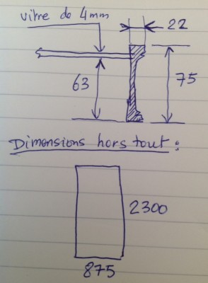

Dans le cadre de mon projet de CESI, j'ai trouvé un ballon solaire de 500L (+300L de stockage de plus en aval), 2 capteurs PIAC 1,7N et je voudrais y ajouter deux capteurs autoconstruits réalisés à partir de chassis alu vitrés de récupération, probablement issus de Murs/cloisons vitrées.
Vous trouverez deux photos, l'une pour les dimensions et l'autre pour montrer un aperçu du montage.
je prévois de faire un montage vertical avec des tubes en 16/18 en échelle, drain back oblige.
je me pose plusieurs questions :
- quel éventuel problème si couplage en parallèle avec les capteurs PIAC ?
Je précise qu'ils ne font pas la même hauteur donc j'ai prévu de les aligner sur les raccordements hydrauliques du bas.
- je compte y poser un fond en tôle d'alu ou galvanisée vissée par vis à tôles sur le cadre alu de 22mm d'épaisseur.
Le caisson ainsi formé aura une hauteur interne disponible de 63 mm.
Est-ce suffisant pour tout loger ?
Merci d'avance pour les conseils que vous pourriez donner à un novice du solaire.
Cordialement.
Bonsoir Fidèle Castor et tous,
Pour l'encombrement total c'est un peu Juste, 20à30 mm entre vitre et absorbeur+ 20 mm Absorbeur+ 20 à 30 mm derrière l'absorbeur
Tu vas devoir mettre l'isolant en applique et non dans le cadre.
Les tubes en échelle sont suffisants en 12/14 (Avis perso)
Tu peux passer les collecteurs en 20.
A moins que tu n'ai déjà une bonne partie du matériel, trouver des capteurs d'occasion serait sans doute plus simple.
Je viens de trouver deux capteurs SOLEFIL pour un total de 4 m2 à 200 €
Il faut écumer le bon coin et ne pas être pressé.

Bonsoir Bertrand et les autres,
J'ai trouvé sur le bon coin mes deux premiers capteurs à 150€ pièce et c'est vrai que lorsque je vois tout le travail à faire plus les achats, même au rabais, pour se faire un panneau dont le rendement sera peut être inférieur à ceux du commerce, j'hésite.
Comme j'ai plusieurs mois devant moi, je vais donc écumer les petites annonces.
Quant aux deux châssis, ils iront très bien pour couvrir mes salades s'ils n'ont pas trouvé d'autre usage !
Merci encore pour tes conseils.
Cordialement.
Cordialement.

Merci pour ces avis qui me paraissent plus sages que ne l'était mon projet d'auto construction.
Je vais donc rechercher deux capteurs plans à échelle qui soient le plus proches possible des encombrements et des performances des deux PIAC 1,7N que je possède.
Bonne journée à tous.
Cordialement.
Cordialement.
